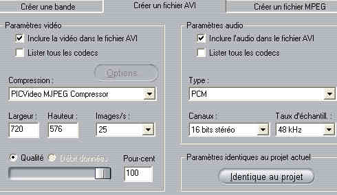

    Mauvais rendu AVi !!!
    Pour l’instant, je découpe mon montage en plusieurs partie pour faire un rendu *.avi.
    Par contre, je n’utilise peut être pas les bons paramètres Vidéo (compression) pour créer le fichier AVI. (voir Créer AVI.jpg)
    Car lorsque je visualise le fichier AVI une fois fini dans les passages rapide il y a un décalage dans l’image horizontale ? ( voir rendu AVI.jpg):(
    Que dois-je faire pour avoir une qualité TOP pour pouvoir tout assembler mes coupures?
    Merci

    dans compression il faut appliquer DV Video pour faire un rendu en AVI DV

    Je complète par une capture écran pour t'aider:
    /infos/avi_par.gif

    J'ai fait la manip ça marche impec!:)
    Par contre, j'ai toujours l'effet de découpage horizontale sur la vidéo??

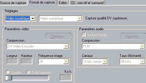

    En fait, j'ai fait une lecture sur la vidéo que j'ai capturé avec Studio et le problème est d'origine.:col:
    Ce n'est donc pas le rendu en avi qui me donne ce résultat, c'est donc lors de la capture.
    Ca doit être un problème de mauvaise compression
    J'ai toujours capturé mes vidéo en "qualité dv supérieur" en paramétre vidéo numérique.
    Afin de plus avoir de mauvais, devrais-je utiliser la capture mpeg ?:rolleyes:

    l'entrelacement à l'affichage devrait disparaître sur ta télé
    dans ton cas persiste-t'il

    Non surtout pas, il est préférable de travailler en AVI DV Encoder.
    Comme te l'explique ggfx, tout cela (stries horizontales ou mauvaise qualité vidéo) disparaîtra à la lecture finale de ta galette sur ton lecteur de salon.
