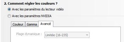

    :hello: Bonjour Joet73, merci de ta réponse.
    Lorsque tu parles de lecteur vidéo, tu veux dire dans les réglages de la carte graphique ?
    Là pour la configuration je n'ai trouvé que : Régler les paramètres des couleurs vidéo ==> Avancé
    Puis j'ai le choix entre : Avec les paramètres NVIDIA (et le choix pour la plage dynamique entre : Complète 0-255 et Limitée 16-235)
    ou bien : Avec les paramètres du lecteur vidéo (c'est peut-être de cela dont tu parles ?)
    Si je coche seulement : Avec les paramètres du lecteur vidéo, je refais un rendu de la charte Belle de nuit (Sur l'écran de visualisation de Vegas, je suis bien en correspondance parfaite avec jcpicker en 0-255) et je ne rajoute rien comme niveau.
    Puis je fais le rendu en passant par VirtualDub_FilterMod et le profil suivant : profil 4k vers 1080 en MP4
    Là pour VLC et MPC-HC (pour mon ordinateur), je suis en parfaite correspondance avec jcpicker :)
    255 255 - 235 235 - 1616 - 00
    Mais avec les autres ordinateurs de la maison :
    Tour DELL :
    255 255 - 235 255 - 160 - 00 ..... Plus de correspondance
    et portable ASUS :
    255 255 - 235 255 - 160 - 018 ..... Plus de correspondance
    Si je refais un rendu en rajoutant cette fois : RVB ordinateur vers RVB studio sur l'écran de visualisation de Vegas
    Pour VLC (pour mon ordinateur) :
    255 235 - 235 217 - 1629 - 015 ..... Plus de correspondance
    Pour MPC-HC (pour mon ordinateur) :
    255 255 - 235 217 - 1629 - 015 ..... Plus de correspondance
    Tour DELL :
    255 255 - 235 234 - 1615 - 00 ..... Presque correspondance ;-)
    et portable ASUS :
    255 255 - 235 234 - 1615 - 01 ..... Presque correspondance ;-)
    On se rapproche :):D c'est déjà nettement mieux ........ mais pas encore en correspondance parfaite :sad:
    Donc avec ce réglage, je n'arrive pas à visualiser le rendu correctement sur mon ordi, mais sur les autres avec une petite touche d'imperfection, c'est déjà mieux que rien :jap:
    Mais ce qui nécessiterait par contre, un rendu sans rien pour mon ordinateur et l'ajout de RVB ordinateur vers RVB studio pour les autres ordinateurs :col: .......deux rendus :cry2: :D:D:D
    Ou bien je rebascule plus simplement ma carte graphique ainsi pour la lecture :) :
    Et j'ai :
    255 255 - 235234 - 1615 - 00 ..... Presque correspondance ;-)
    Aurais-tu d'autres conseils pour améliorer cela :perplexe:

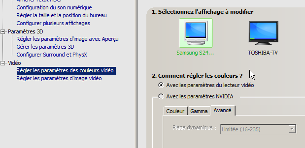

    Il y a bien dans MPC HC ==> Affichage ==> Options de rendu ==> Plage de sortie :
    si je règle sur 0-255, le rendu est toujours le même :
    si je règle sur 16-235, le rendu est toujours le même :
    (A partir du rendu avec RVB ordinateur vers RVB studio ajouté)
    et le réglage suivant :

  5. Guest20191220
    Je rejoins joet73,
    Ça me semble plus judicieux de le régler au niveau du lecteur.
    Pour MPC-HD :
    Attention si on utilise ffdshow, il comporte aussi cette possibilité.
    Avant avec VLC c'était disponible en accès direct depuis l'interface mais depuis la 3 je ne sais pas où cela se trouve.
    Un point important est que le profil du modèle d'écran soit bien installé pour être reconnu par le système, donc par la carte graphique.

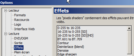

    Directement au niveau du lecteur MPC HC , sans faire les réglages d'ICI dans la carte graphique ou en complément ?
    Dans le panneau : Effets
    Que faut-il faire exactement ? on est déjà en 0-255 :o
    Là je ne sait pas faire, je ne sais pas ce que tu entends par "profil du modèle d'écran " peux-tu en dire plus :-)

    Faut-il directement faire cela au niveau du lecteur MPC HC , sans faire les réglages d'ICI dans la carte graphique ou en complément ?
  10. Guest20191220

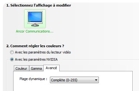

    Chez moi c'est comme ça :
  11. visio3

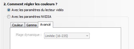

    Merci de ta réponse.
    J'ai finalement le même réglage :
    J'ai donc encore mal compris ;) c'est bien ce réglage qu'il faut faire dans la carte graphique,
    mais en plus il faut paramétrer le lecteur (VLC ou MPC-HC)
    Mais là je ne sais pas trop comment faire :unsure:
