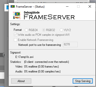

    Voici ma fenêtre pour rendre en tant que
    Maintenant si je coche Write audio as PCM samples in signpost AVI
    Si je vais chercher directement le fichier rendu de DebugMode Frame Server
    Cette fois la fenêtre se remplie et Add to queue est bien actif
    Le fichier audio est effectivement là
    Mais le fichier vidéo est absent :unsure:, impossible de mettre dans la fenêtre de droite, la petite flèche est grisée :sad:

    1. Sélection debugmode FrameServer dans ta fenêtre de rendu, et click sur rendre.

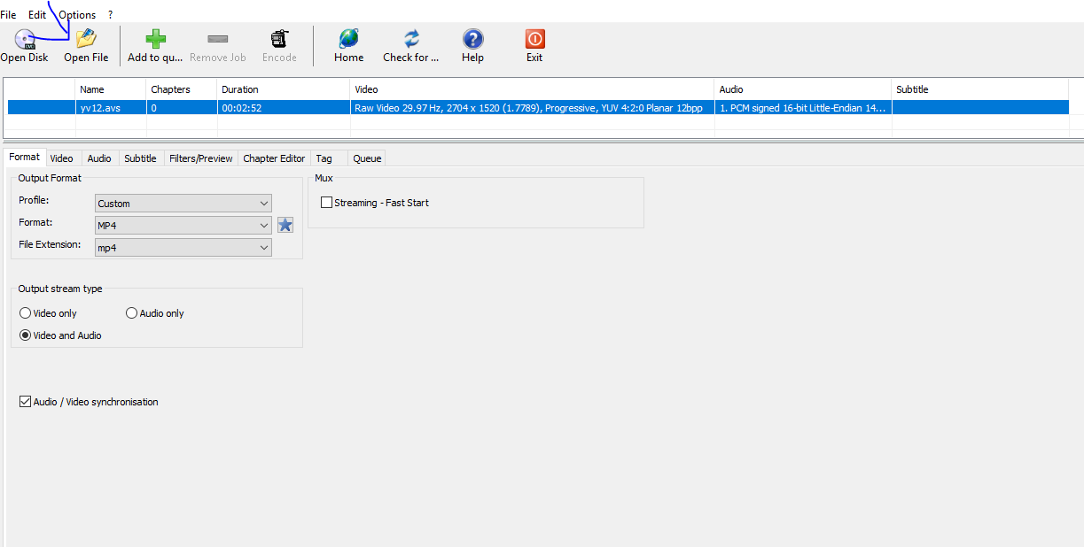

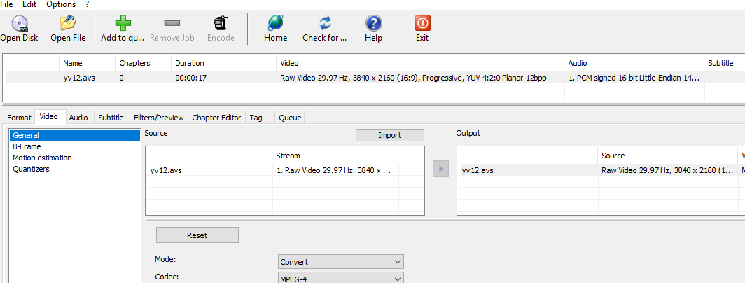

    1. Tu ouvres ton fichier avs, attends quelques secondes, puis tu auras quelquechose de similaire a ma copie d'ecran ci-dessous
    Est-ce que ton projet Vegas est long? Il faut laisser le temps a Xmediarecode d'analyser le fichier.
    Mes parametres de rendu semble similaires au tien

    Apparemment tu ouvres le fichier avi pas avs sinon tu aurais qulquechose de similaire a ci-dessous
    Bien entendu, tu laisses Vegas ouvert et rendre le frameserver tant que ton encodage avec Xmediarecode n'est pas completement termine.

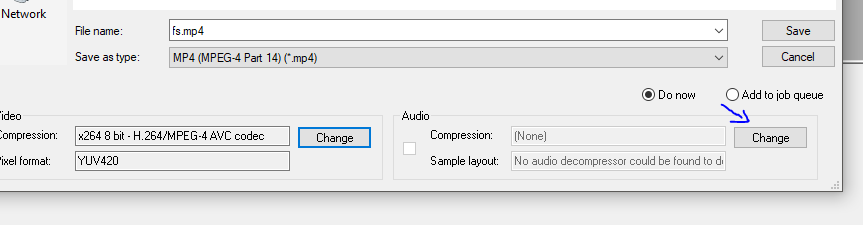

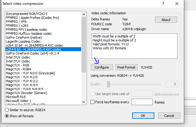

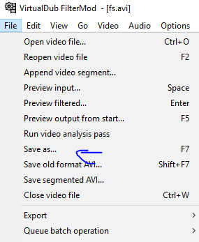

    Sinon tu as aussi VirtualDub Filtermod qui te permet d'ouvrir le fichier avi frameserver directement et d'encoder en x264. Utilises Veedub64.exe pour ne pas avoir de probleme de memoire
    1. Tu ouvres rendu.avi.
    2.

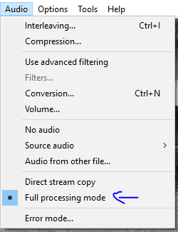

    Tu ouvres le menu audio et selectionnes full processing mode
    3. Tu selectionnes save as.

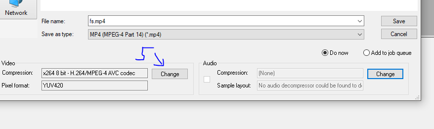

    4. Tu choisi save as type mp4

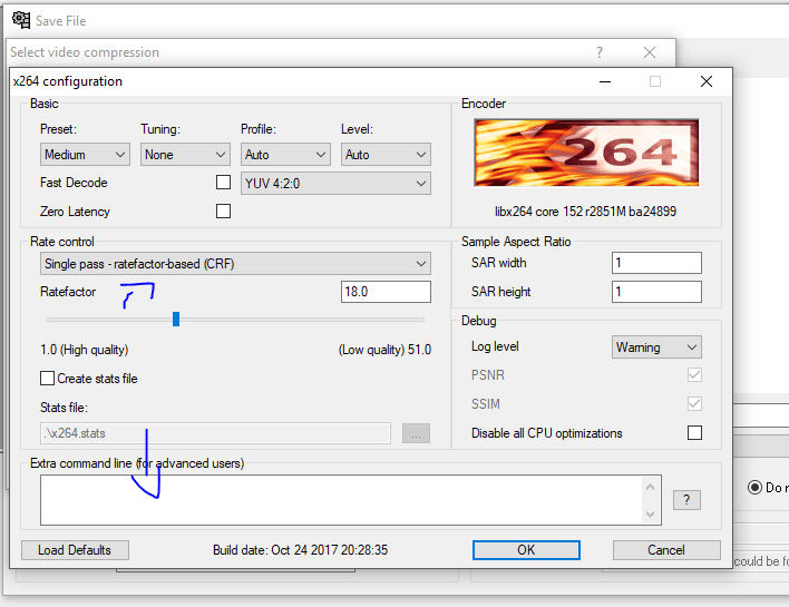

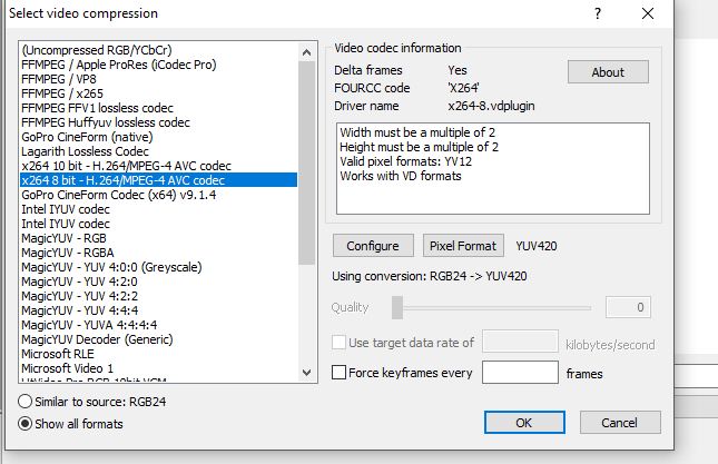

    5. Tu click sur compression dans video compression et choisi x264 8bit
    6. Tu click sur configure et tu peux meme rentrer les lignes de commandes du lien que tu as donne plus haut (dans la partie extra command line)

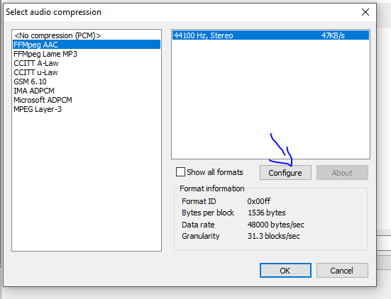

    7. Tu click sur Change dans audio compression et selectionnes FFMpeg AAC puis Configure et selectionnes le debit voulu
    8. Puis tu click sur Save
    C'est une alternative a Xmediarecode, tu auras exactement le meme resultat sans passer par un script avisynth qui semble te poser probleme.

    Si tu obtiens un fichier plus gros, c'est parce que les paramètres d'encodage sont différents. Que dit mediainfo sur les 2 fichiers?
    Les 2 logiciels utilisent exactement les mêmes outils pour encoder en avc-h264.
    Tu obtiendras forcément un meilleur résultat en utilisant le FrameServer car tu as une encodage de moins (sauf si tu sors un fichier lossless de ton NLE avant l'encodage final)
    Utilises la fonction CRF et un preset (slow ou Medium), c'est amplement suffisant, tu ne perdras pas temps et le résultat sera meilleur.
