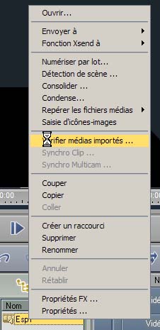

    En récupérant un projet après réinstallation, je ne peux plus lire ma vidéo (point d'exclamation) et rendu en rouge. Pouvez vous m'aider s'il vous plait

    Dans l'autre poste je t'ai bien dit de faire attention de choisir le bon chemin!!!

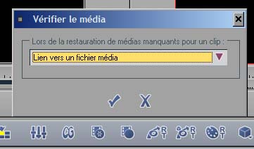

    Alors, clique droite sur le fichier dans le chutier, cliques sur "vérifier médias importés" et la tu lui montre le bon chemin! voir au-dessous!

    Merci beaucoup de ta patience, c'est bon tout refonctionne.

    Bonsoir, Bon bin moi j'ai essayé aussi cette solution mais rien ne marche.tout est en point d'interrogation et mes rendus en rouge???merci à vous si autre solution

    Evidement, il faut savoir sur quel endroit le média se trouve! Quand tu as la fenêtre "Lien vers un fichier media" ouvert, il faut cliquer sur la petite flêche(à côté du croix), ensuite AL t'ouvre le gestionnaire de tes disques, partitions,dossiers. Il ne te reste qu'à choisir le bon endroit. Il faut répêter cette manipullation pour chaque média stocké sur des disques, partions,dossiers différents!
