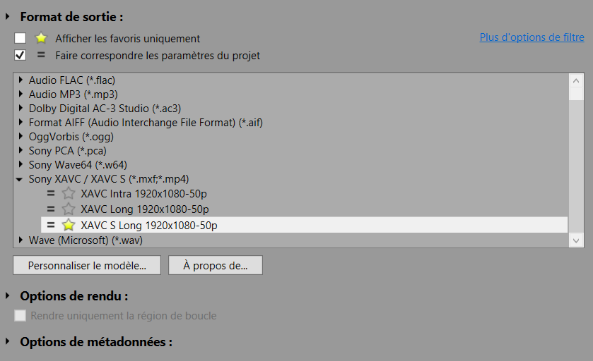

    Lorsque vous filmez en FHD en 50p, quels codecs utilisez vous pour rendre avec succès ?
    Si j'utilise Sony XAVC SLONG 1920x108050p, mes précieux 50p sont bien conservés, mais la taille du fichier vidéo créé est énorme, grrrrr...

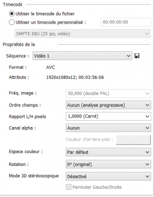

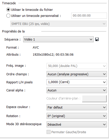

    Je ne demande rien de spécial au rendu, je lui demande de conserver la même qualité d'image que celles enregistrées et de conserver le même nombre d'images, soit 50/sec.
    Ces images sont enregistrées avec un capteur cmos sony exmor 1/2.3, dont voici un exemple d'attribue (piece jointe capture d'écran). Elles sont enregistrées sur des sdcards au format .mp4 : je les récupére et je fais alors mon montage sur Sony Vega pro 13, et lorsque que je veux rendre, je choisi Sony XAVC SLONG 1920x108050p (car j'y ai passé des heures a tester : c'est à priori le seul a pouvoir rendre en 50p). Et j'obtiens une vidéo de 2 minutes ayant un poids de 500MO (!), ce qui n'est pas normal (non ??)

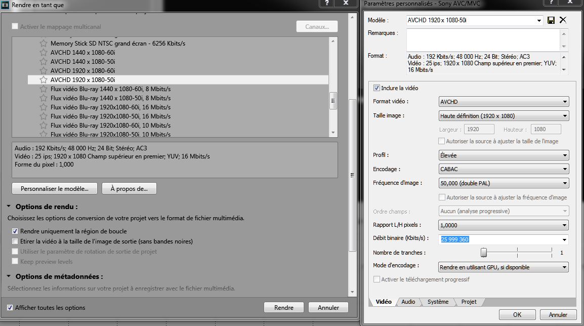

    Le format AVCHD normalisé en 1920*1080 50p, c'est un débit cible de 28 Mbits/s,
    soit pour 2 minutes 420 Mo, donc avec vos 500 Mo vous n'en êtes pas loin, et on recommande toujours d'augmenter de + 10% le débit original des clips pour conserver la qualité (personnellement, sur Premiere, je choisi un débit variable 28-32 Mbits/s en export).
    Avez vous regardé les options personnalisées ? (voir image)
    Avec mes paramètres le fichier généré est bien en 50p, à un débit max de 26 Mbits/s

    1* j'ai rendu en utilisant votre AVCHD et j'obtiens :
    - avec un débit binaire de 10.000 une taille de 176MO (belle qualité acceptable) et un bon débit de donnée de 7.5Mbits/sec
    - avec un débit binaire de 26.000 une taille de 463MO (qualité bien meilleure, idem au mp4) et un débit de donnée correct de 15Mbits/sec (c'est ma solution préférée désormais, mais les temps de transfert sur dropbox ou wetranfer sont très longs)

    2* Pour info, avec mon XAVC SLONG 1920x108050p, je sortais avec un débit binaire extrèmement gourmant de 61.5Mbits/sec et une taille de 1300MO !!

    Encodeur Sony/AVC/MVC
    Tu choisis "Internet 1920x1080 30P
    Tu cliques sur "personnalisé le rendu"
    Dans la fenêtre tu ajustes la fréquence image à 50
    Tu mets le débit à 26 Mbs. Inutile d'essayer en dessous, ce serait trop faible pour du 50P.
    "Mode d'encodage" tu choisis "automatique" pour que le logiciel tire au mieux parti de ta config afin d'accélérer l'encodage.
    OK
    Et tu vas encoder en 50P et en mp4 comme tu le demandais dans ta question.
    Le H264 50P nécessite un débit de 26 Mbs (ou au-dessus). Si tu veux passer à 16 Mbs il faudrait pouvoir encoder en H265. Là il faut un encodeur externe qui sache le faire, d'une part et, d'autre part, il faut savoir si les diffuseurs dont tu te sers seront capables de le lire.
