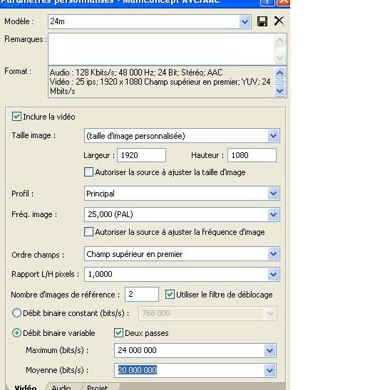

    2- Si tu y tiens tu essaies ceci:
    * Fichier / Rendre en tant que
    * Type: Main Concept AVC AAC, plus élastique que le Sony, volontairement plus travaillé et plus resserré.
    * Modèle: MC avc 10Mà14M
    * Personnaliser / onglet Vidéo
    - Encodage (bas): débit binaire, constant (gaspillage) ou variable, changer par: 24 000 000 (on peut aller jusqu'à 10 fois plus) et cocher accessoirement Deux passes (me semble inutile à ce niveau maximum) puisque tu veux de la "qualité" ...
    - Modèle (haut) : changer le nom (par exemple: ajouter: 24Mbs 2P) et enregistrer ce nouveau modèle (disquette à droite). Tu l'auras ainsi dans la liste des "modèles" à ta disposition.
    - OK (bas)
    Essaie, pourquoi pas, la même chose avec le Type Sony AVC.

    Bonjour, j’ai 2 problèmes de rendu, peut être l’un d’entre vous a-t-il une solution…
    ****** pourriez vous m’aider à comprendre et réaliser le paramétrage ? Je m’(RE)explique : ayant un camescope HF200 pouvant filmer en 24Mbit/s je souhaitais exporter mes montages en 24Mbit/s. Avec sony Végaspro9 c’est impossible sauf en utilisant « main concept avc aac » comme me l’avait déjà expliquer AGDIMAGE ( encore merci à lui…..
    « - Si tu y tiens tu essaies ceci:
    - OK (bas) »
    Problème1 : débit max ?
    Débit moyen ?
    Moi j’avais mis le même chiffre 24000000 bon ???????
