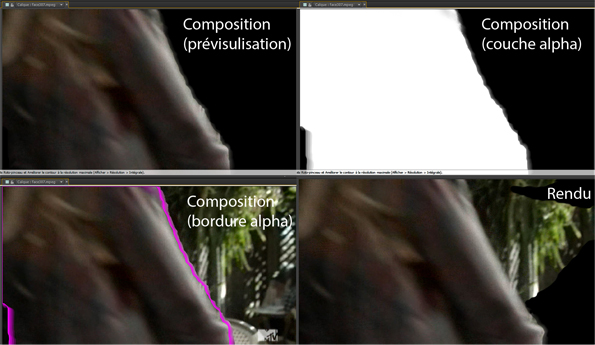

    En résumé, mon rendu final dont les propriétés sont*:
    Format*: Quicktime
    Couches de sortie vidéo*: RVB & Alpha
    Codec vidéo*: Animation
    Couleur*: Prémultipliée (cache)
    Ne correspond pas à ma prévisualisation de composition.
    Autrement dit, il y a des éléments qui sont visibles sur le rendu final, qui sont invisibles en prévisualisation et qui devraient le rester.
    J'ai déjà fais plusieurs rotoscoping sans aucun soucis, mais ici je ne sais pas remédier au problème vu que dans AE, il n'y a pas ces parties d'arrière plan visibles. Si seulement mes couches alpha ou mon détourage montraient une anomalie, je n'aurais plus qu'à retoucher.
    Une capture d'écran, plus explicite, se trouve en pièce jointe...
    Comme on peut le voir, sur le rendu il y a une partie de l'arrière plan qui devient visible et qui ne devrait pas apparaître. Comment puis-je y remédier ? En sachant que lorsque je retourne sur ma composition, ce problème n'est pas présent.
    D'avance merci pour votre soutien.

    Tu fais ton rendu en Quicktime avec alpha, je crois que si tu le relis avec
    Quicktime Player tu ne verras pas la couche alpha mais bien l'image video.
    Comme tu es en prémultiplié After a besoin d'un fond pour lisser la couche
    alpha, peut-être pour cela qu'il apparaît sur ta couche RVB.
    Normalement si tu ré-importes ton rendu dans After et que tu le mets dans une
    composition avec un fond quelconque, tu as bien ta transparence ...
    As-tu vérifié ?
    Sinon pour tester tu prends l'autre option alpha (direct sans cache), tu fais le rendu
    et tu compares pour voir ...

    Merci pour votre réponse. Même en le lisant sur Quicktime player, il y a des éléments visibles, toujours aux même endroits, qui ne le sont pas dans ma prévisualisation de composition. J'ai déjà essayé l'autre option alpha avec direct sans cache, le problème persiste. J'ai même essayé avec d'autres codecs, style tiff ou png. Ce qui me dérange c'est que, ne voyant aucun soucis sur mon calque de composition, je ne sais donc pas remédier au problème. Habituellement quand il y a ce genre de soucis, je constate que j'ai simplement mal détouré et que j'ai juste à peaufiner mon travail. Mais ici non... Donc je présume que le problème se situe au niveau de l'encodage du rendu. Mais lequel ? Je l'ignore encore, pourtant je recherche un peu partout.
