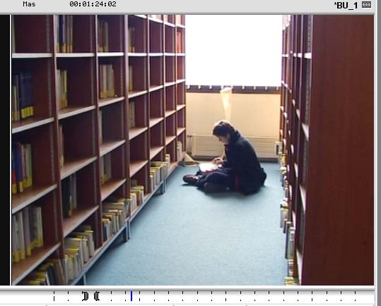

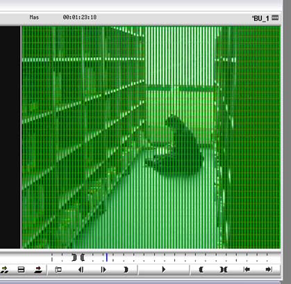

    Bonjour, je suis sur AVID 5.2.4. Lorsque je fais des titrages ou des corrections d'images et que je les calcule, l'image est pourrie par des bandes vertes sur tout l'écran...
    Ci joint, les images...
    Savez vous de quoi ça peut venir ?
    (j'ai changé deux fois de version de Quicktime pour vérifier, Et bien réglé 420 au lieu de 411...)
    Merci pour votre aide...

    J'avais eu un soucis similaire lorsque j'exportais en QT...et j'avais résolu le prob en installant un codec avid (que j'avais télécharger depuis ce site; je me rappelle plus le post mais c'est assez vieux!). Peut etre en faisant une petite recherche.
    Sinon je veux bien t'envoyer le fichier en MP...si ca peut t'aider;)

    Je ne pense pas que ton processeur AMD soit la cause de ce probleme de ligne verte...car généralement si tu as une incompatibilité soft/processeur, tu ne peux tout simplement pas executer le logiciel...la c'est pas le cas, mais bon on sait jamais!:perplexe:
  7. Macentoc
    74
    Merci, ça marche ! Après le coupe de fil au support Avid, je n'y croyais plus... Bon, le logiciel bug encore à l'export "graphic" de clips, mais je peux continuer à travailler rmon montage sereinement. Merci beaucoup !
