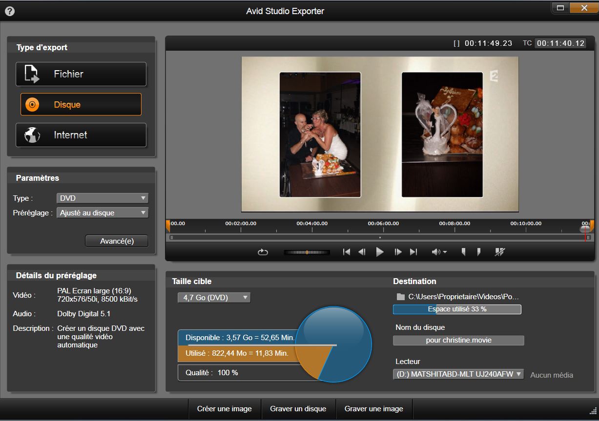

    Très curieux ce problème de flou...Peux-tu nous donner une capture écran de la fenêtre d'exportation? Puisque tu dis que même après l'exportation le flou est encore là!

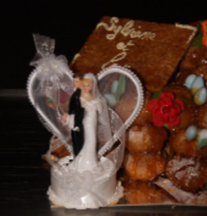

    Les 3 photos son des captures d'écran de ce que je vois sur mon ordinateur.
    La 1° est une capture d'une partie de la photo originale qui est de 2592x3872 et de 2,99 MO ( c'est ce que me dit mon ordi si je place ma sourie sur cette photo)

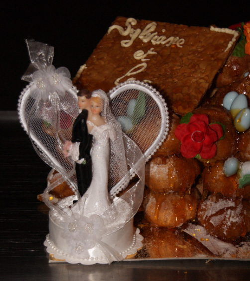

    La 2° est la capture de la photo dans AVS, j'ai essayer de faire ces captures de la même grandeur pour voir la différence.
    La 3° et la capture d'écran de la fenêtre de l'export comme vous me le demandez,
    Il s'agit de la photo de droite mise sur un fond sur laquelle j'ai mis un encadrement et je les ai positionnées avec l'effet 2D,avencé,

    Je te réponds en vitesse (manque du temps), mais effectivement, la photo d'origine est ok mais la photo de AVS est horrible.
    Ta fenêtre d'exportation est ok aussi sauf que tu sors le son en 5.1. Pourquoi?*
    Concernant tes photos, évidement tes captures écrans sont réduites presque 10 fois à la taille que tu as indiqué.
    Par contre je te conseille de redimensionner tes photos en 720 x 576 avec un logiciels tiers. Ce que moi je fais d'ailleurs toujours et ensuite de les importer dans Studio.
