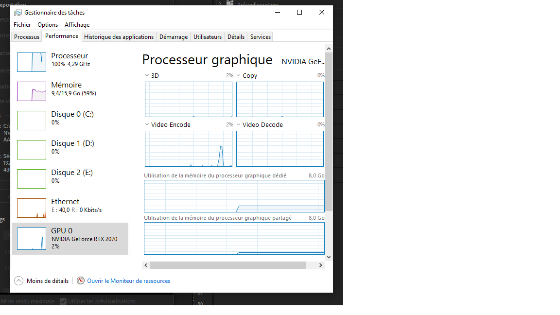

    Je vous explique mon problème. Je fait un rendu d'une vidéo avec pas mal (voire beaucoup) d'effets comme lumetri et transformation etc... Mais par rapport à ma config je trouve qu'il prend bien trop de temps. J'ai le CUDA activé mais mon GPU ne dépasse pas les 1% :weird: d'utilisation lors du rendu et mon CPU est à 100% (pauvre i5 qui ne calcule pas fort :hum:). C'est anormal vu que les effets sont pourtant le coeur de cette option. (enfin je crois). En plus, lors de mes rendus, une erreur de compilation apparait (en plus du temps que ca met ~ 50 minutes pour un clip avec beaucoup d'effets certes, de 6min20)

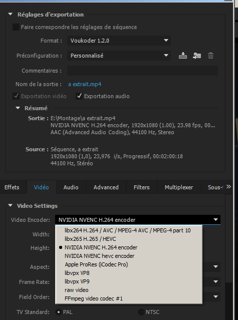

    J'ai installé le plug-in mais aucun changement à part l'apparition du H265 dans mes paramètres de rendu. Y aurait-il un endroit où je pourrait activer l'équivalent de l'option CUDA sur le plug-in ? Je ne suis pas très calé dans le domaine. Merci de votre aide.
  9. Guest20191220
    Tu devrais avoir ceci de disponible, sinon peut-être que ton driver Nvidia est trop ancien, il faut le mettre à jour.

    Point positif : Ma carte graphique monte jusque 15% d'utilisation lors de l'encodage pour des périodes d'une à deux secondes.
    Point négatif : la durée du rendu reste presque inchangée (~40 minutes). Je suis encore loin des performances suggérées.

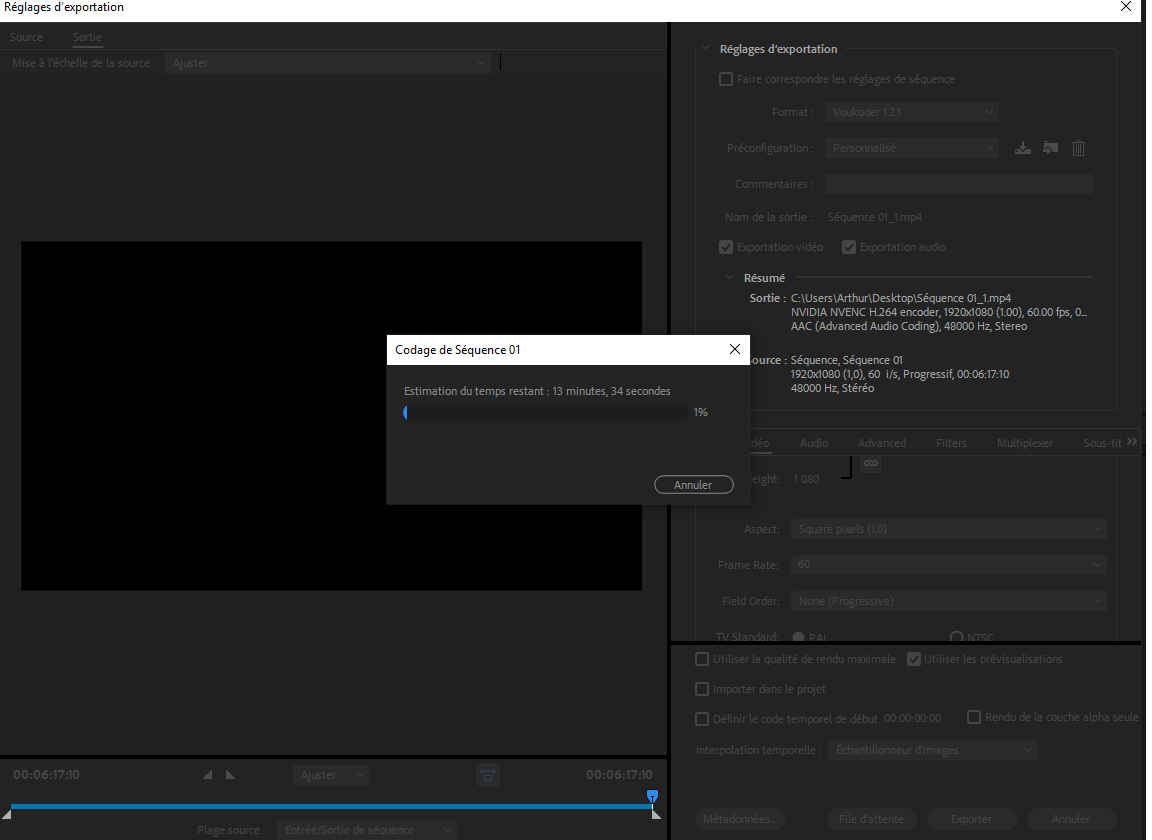

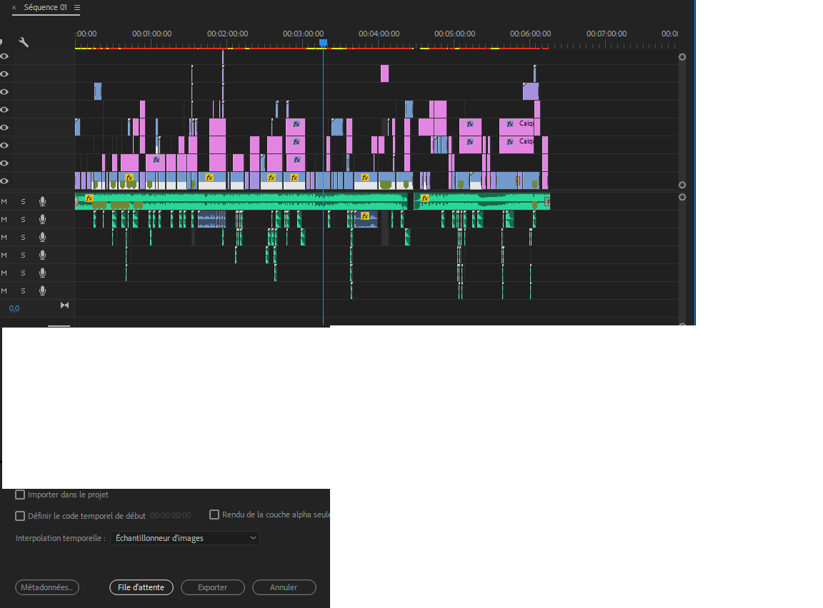

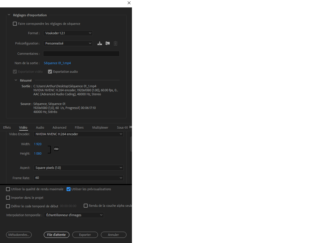

    UPDATE PHOTOS. Les 13 minutes ne font qu'augmenter vous l'aurez bien compris. Sansgg titre.png dzadz.png graphique.png Sans titre.png Sansgg titre.png

    As-tu bien pris le codec NVIDIA NVENC H.264 encoder ? Si oui et si tu ne gagnes pas autant qu'espérer alors c'est que ton projet nécessite des rendus non pris en charge par Cuda et calculés par le CPU.
