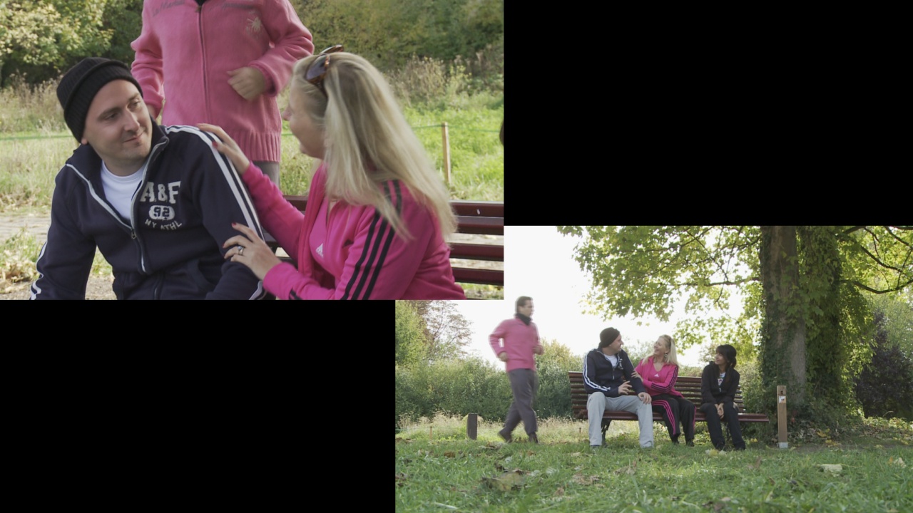

    comment faire apparaitre le timecode d'un rush sur un rendu dans vegas.
    j'ai besoin de faire un rendu d'un bi-cam pour faire un dérushage et il me faut donc le TC du rush sur l'image finale.
    Merci à tous,

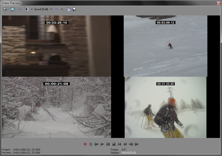

    Ca doit être trop tard mais finalement il y a moyen... :o
    Appliquer l'effet au média. Dans ce cas, et uniquement celui là, le TC affiché sera celui du rush si il est présent et supporté par vegas.
    Quelques tests rapides:
    - en mode multicam on en perd l'affichage au moins dans la fenetre de prévisu. A vérifier si c'est pareil sur moniteur.
    - en absence de TC, celui qu'on force au niveau des propriétés média est géré lui aussi
    - ca supporte bien les modifications de IN et de OUT
