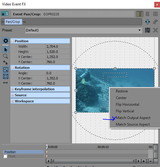

    Click droit dans pan n crop, match output aspect.
    Tu n auras plus les bandes noires mais tu vas perdre ton recadrage initial.

    Salut, j'ai pas bien compris, une fois que je suis dans ce menu : http://i.imgur.com/EJNX2nC.png (pan&crop), je fais un clic droit où?
  8. joet73
    +44 / 68 / -4
    4,330
    20
    515
    Si tu utilises un masque cela ne fonctionnera pas.
    Click droit dans la fenetre Pan/Crop et tu auras le menu suivant
    Selectionnes "Match output Aspect".
    Tes proprietes projet doivent etre en 400x365.
    Upload tes photos directement sur le forum, c'est beaucoup plus simple a voir qu'avec des liens...

  14. thewoo
    39
    ça a l'air de marcher, merci. Par contre je suis obligé de le faire pour chaque séquence vidéo... Du coup je pense que j'exporterai la vidéo en 1280x720, puis dans un second projet, je le mettrai en 400x365.

  15. joet73
    +44 / 68 / -4
    4,330
    20
    515
    Pas besoin d'exporter, tu ouvres une nouvelle instance de Vegas et tu mets ton fichier veg sur la timeline.
