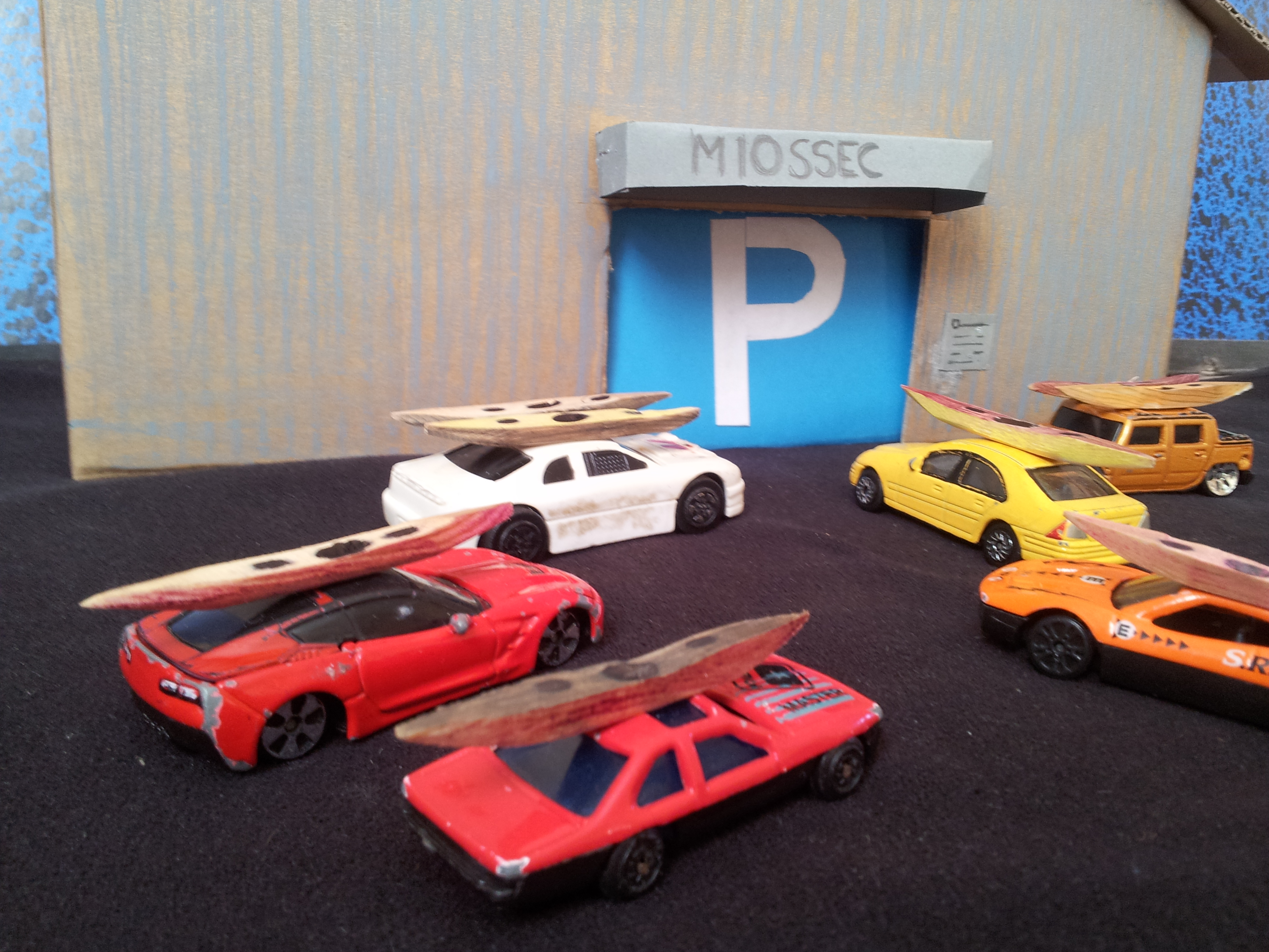

    je réalise un film d'animation avec des petites voitures, entre autres, que j'ai suivi au slider aussi incliné que leur "toboggan'' : le tout apparait redressé comme une plaine directement. ( durée 3/4 secondes)
    je voudrai créer le clignotant arrière d'une auto qui roule.
    Avec le titreur de Première j'ai créé un rond orange que j'ai animé avec des images-clés pour la position et la transparence mais ça m'a agacé car les positions ne se maintenaient pas, j'ai répété les position 3 fois sans comprendre pourquoi ...
    Alors ce soir j'ai filmé dans le noir le clignotant d'une auto stationnée . Sur un fond presque parfaitement noir on ne voit qu'une orange intermittente.
    Dans Première avec Ultrakey j'ai ôté le noir à l'aide de la pipette mais cela ne va pas
    Idem dans After Effect où l'on dispose de paramètres plus fin.
    Alors j'ai tenté quasiment tous les masques de transparence AE.
    je n'ai réussi qu'une fois à faire apparaitre la photo du dessous et garder l'orange. Mais c'est avec le "masquage par différence" où l'on doit avoir une image en dessous pour que cela fasse la différence justement.
    Or, comme je préfère exécuter le suivi dans Première, ce n'est pas la bonne image que j'y ai mis.
    Je souhaite remplacer l'environnement noir de la lampe clignotante par une couche transparente. Et je pourrais ensuite l'appliquer sur plusieurs autos.
    Coté positif, j'ai rencontré un garçon de 2 ans et demi qui bruite les autos merveilleusement bien "brrrrrrrrrrrrrrrr" Je l'ai déjà enregistré mais je recommence jeudi car les conditions sont à améliorer (faire taire sa mère) . 20181119_133223.jpg
