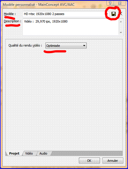

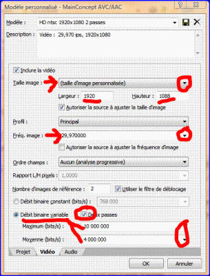

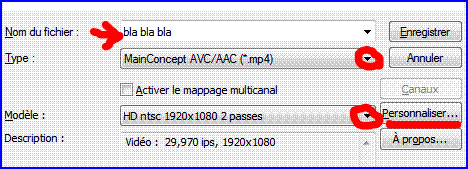

    J'ai comme l'idée que le codec AVC Sony est fait pour les petites définitions, pour Internet.
    Essaie le MC avec HD 1920X1080 2 passes.
    Et fais plusieurs rendus de 10" en variant les choix.
    Le choix final en cliquant sur Fichier / Rendre en tant que (Render as)
    Modèle et Description à écrire soi même avant de l'enregistrer (à droite)
    Penser à changer les débits variables pour l'AVCHD
