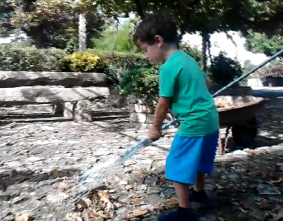

    Ce matin je décide de faire mon premier montage en cut, plutôt basic et en exportant la vidéo puis en lançant le player ( VCL media player ) je tombe sur une image de mauvaise qualité avec les contours en dents de scie.
    2 eme tentative en cochant l'option « Flicker Removal » mais le problème persiste.
    http://www.repaire.net/forums/attachment.php?attachmentid=29824&stc=1&d=1416336763

    Vos vidéos sont en entrelacé.
    Il faut dans VLC cocher la fonction de dé-entrelacement.
    Dans le Menu : Outils : Préférences
    Vidéo : mode de désentrelacement : OUI , Mode : Bob ou Yadif.
    Windows Media Player fait ça automatiquement.
