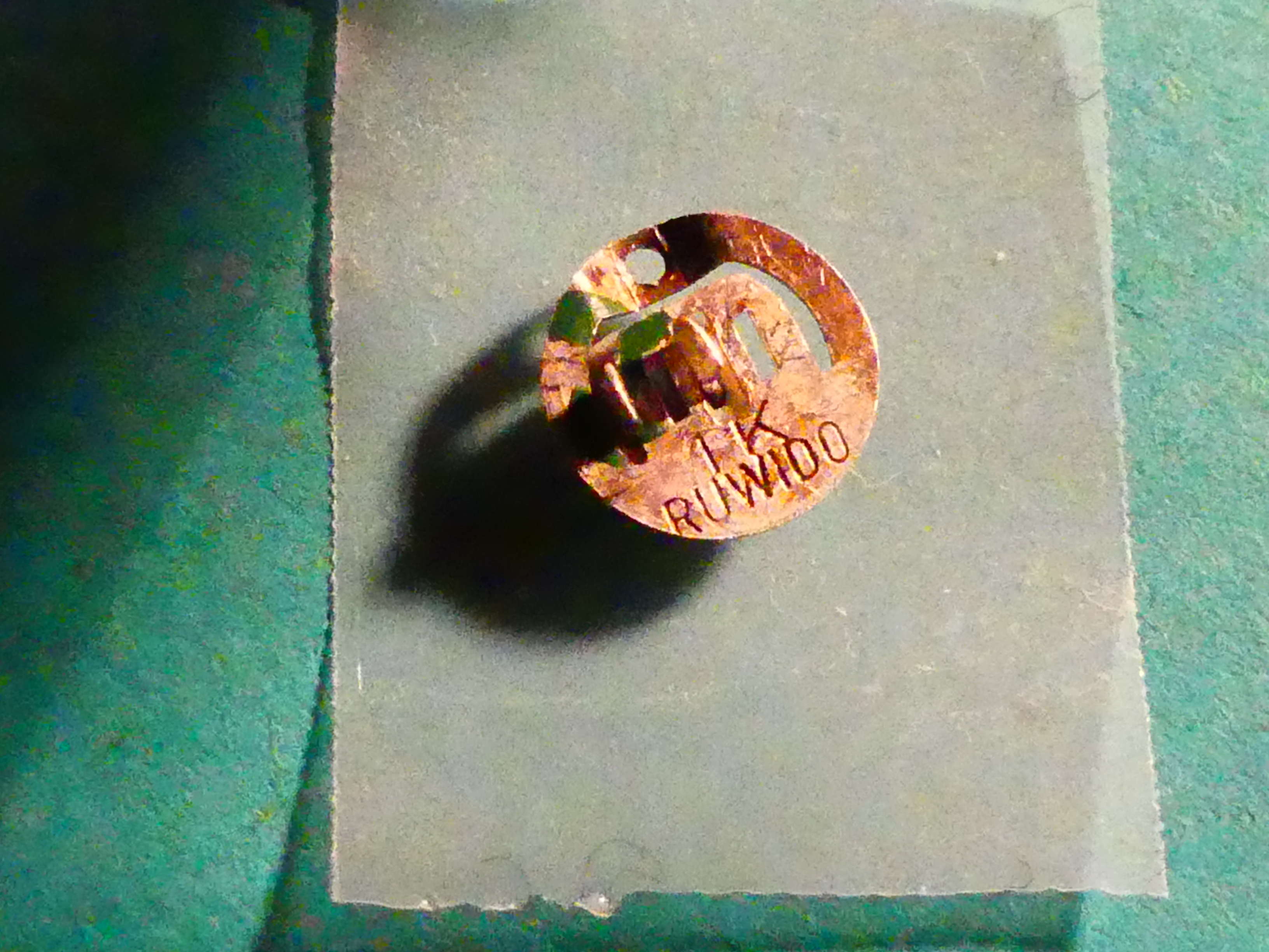

  10. Pierre47
    29
    Bonsoir
    Je vous envoie une photo avec une référence plus préçise 1k ruw ido
    Ce potentiometre doit etre rotatif ou peut-on trouver ce modèle
    J'ai cherché sur internet et rien ne correspond
    Merçi
    Pierre
  11. JLH 37
    JLH 37 Super Modérateur
    24 400
    589
    11 375
    +459 / 1 542 / -13
    Ruwido est une marque ancienne qui fabriquait des potentiomètres.
    C'est curieux, ce que tu nous montres ressemble plus à une pièce de résistance ajustable.
    S'il s'agit d'un potentiomètre pour ajuster le volume sonore, il est obligatoirement logarithmique.
    Ici sa valeur est de 1 kilo ohm.
  12. ogt
    +1
    Ce n'est certainement pas le potentiomètre pour ajuster le volume !
    Plutôt une résistance variable pour régler (de façon permanente) une tension d'un circuit.
    Quelque chose dans ce genre :
    Ca se trouve dans n'importe quel magasin de composants électroniques.
  13. saint kro
    24 175
    +742 / 4 300 / -92
    Ben non, les potar ne sont pas rotatifs, mais des rectilignes
    Non, une résistance variable n'a que deux pattes, et tu donnes la bonne image d'un ajustable
  14. ogt
    Tu n'a jamais utilisé un ajustable à 3 pattes pour en faire une résistance variable, quand tu n'as pas la bonne valeur sous la main ?
  15. saint kro
    24 175
    +742 / 4 300 / -92
    oui, mais l'inverse non
