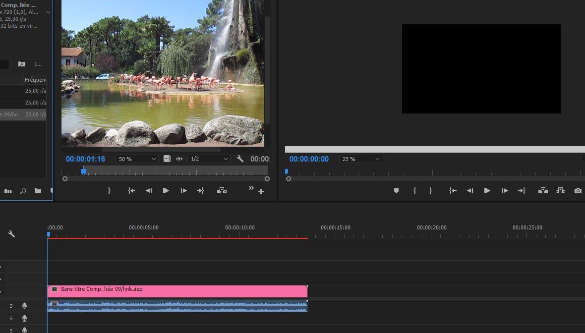

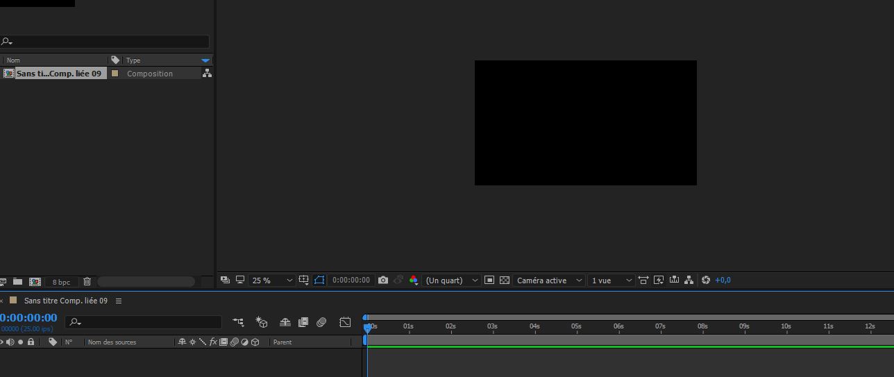

    Bonjour à tous,
    Dans première 2017 lorsque je veux transférer un petit morceau de ma piste dans AE pour y rajouter un quelconque effet, je procède ainsi: =>Selection du morceau dans la piste PP => remplacer par une composition AE.
    Le problème, c'est que le morceau que je transferts deviens noir dans AE et ne peut plus être visualiser par première. Je vous joins deux captures pour mieux expliquer.
    Je vous remercie par avance de vos conseils.

    Étrange... Tu sélectionnes donc ton clip, clic droit, "Remplacer par une composition AE". Ensuite AE te demande où sauvegarder la composition. Tu sauvegardes, et là, tu dois retrouver ton (ou tes) clip(s) sur la timeline d'AE.
    Sur ta capture d'écran, c'est normal que ce soit noir car ta composition AE est vide, il n'y a aucun média dans l'onglet des médias et aucun non plus sur la timeline. C'est comme si tu avais lancé AE et fait "nouvelle composition".
    Si tu fais le test, inverse, ça fonctionne ? => Tu ouvres AE, tu importes ton clip, tu le dépose dans la zone de timeline pour que ça crée la composition aux bonnes dimensions, puis tu sauves cette composition et enfin tu l'importes dans Premiere.
