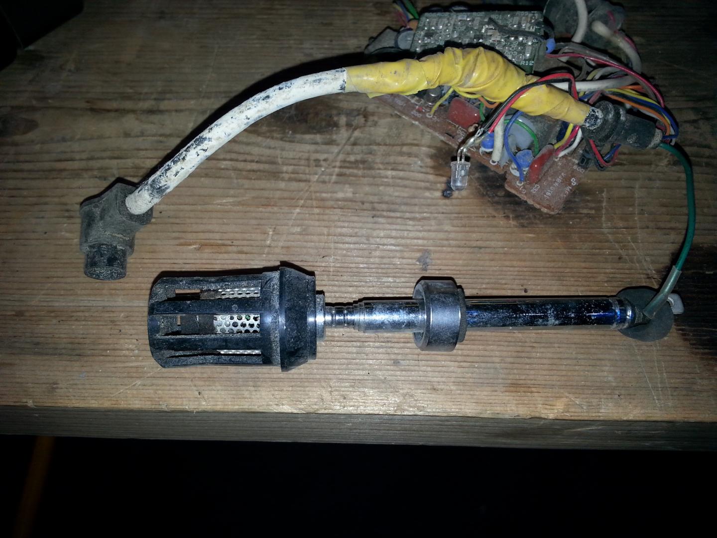

    Ma deuxième idée est de remplacer le micro intégré par un micro de récup d'un autre vieux caméscope qui semble mieux (voir photo)

    beaucoup de bricolage aléatoire pour au final des résultats incertains. Voyez le forum "son numérique" , les micros filaires ou HF y sont souvent traités.
  3. ogt
    "Ma première idée est de sortir le micro d'origine du nez du caméscope et de rallonger le fil, genre 5 mètres."
    Très mauvaise idée : vous allez au devant de déboires : problèmes d'impédance, d'atténuation du signal, et de parasites : ces micros et les circuits qui vont avec sont calculés pour être à proximité de de la carte mère du camescope, certainement pas à 5 m, et avec quel câble ? Idem avec un autre micro extrait d'un autre camescope.
