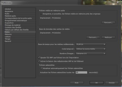

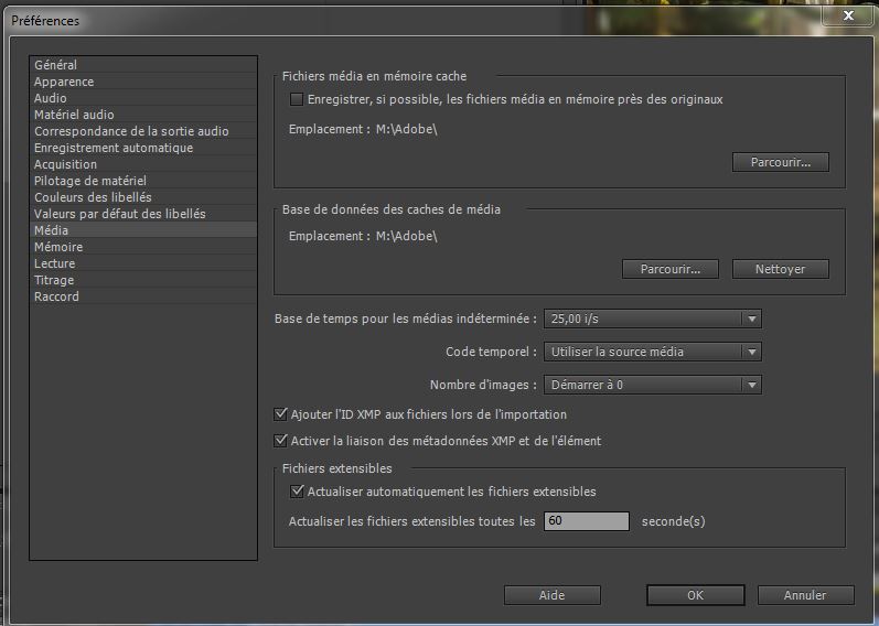

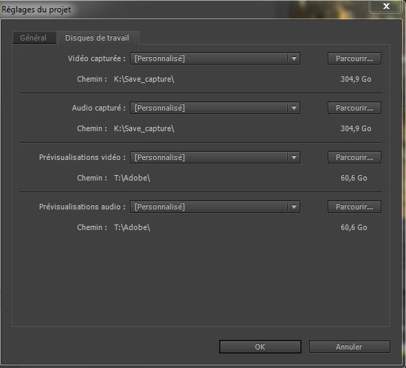

  7. ogt
    "@ ogt: comment faire pour supprimer les fichiers caches et prévisualisations? "
    tout simplement en supprimant tous les fichiers dans leurs répertoires respectifs, définis dans
    - Le panneau préférences : Medias, pour les caches
    - Le panneau Disques de travail, dans Réglages projet, pour les prévisualisations.
