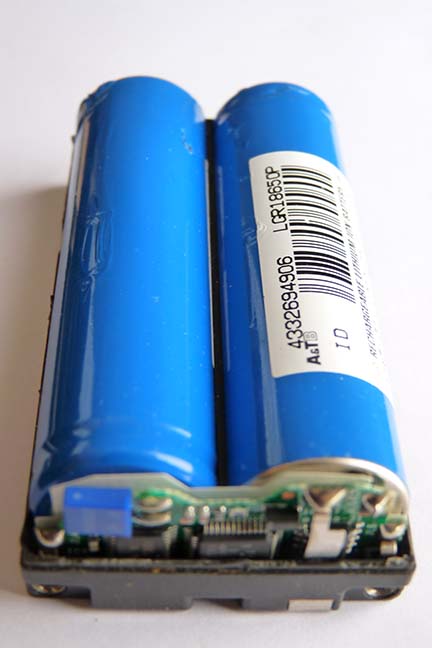

    Bonjour à tous,
    Après 20 ans de bons et loyaux services, une de mes batteries NP-F550 Sony est finalement à remplacer.
    Ayant trouvé un fournisseur fiable (dans le sens contrefaçons) de bons éléments 18650 (Sanyo, Sony, Panasonic...), je me demande s'il "suffirait" de remplacer les éléments pour avoir une batterie neuve.
    J'ai le choix entre éléments avec ou sans électronique de protection intégrée, vu que la batterie Sony en intègre déjà une (sûrement de qualité supérieure) je pense choisir des éléments non protégés.
    Mais ma question est sur la capacité des éléments : si je mets un élément plus puissant que celui d'origine (1650mAh), y'a-t-il un problème ? Exemple l'électronique de la batterie s'arrêtera de charger à la capacité d'origine et n'ira pas plus loin ? Ou danger de surcharge car électronique pas conçue pour gérer plus de courant ?
    Merci

    il n'y a pas de probleme a mettres des elements plus puissants, de toute facon, tu tires toujours le meme courant qu'avec les anciens element.
    donc ils dureront juste plus longtemps.
    le probleme est ce que dans ces batteries c'est tres serre et il va falloir "spot welder" les batteries ensemble avec des rubans nickel (on trouve ca pour 3 euros sur ebay).
    nickel solder | eBay
    par contre un spot welder c'est plus complique, meme si on en trouve pour 15 euros sur ebay.
    tu peux eventuellement trouver des elements qui viennent deja avec la languette soudee, mais c'est plus rare et souvent rien que de souder les deux languettes ensemble, c'est deja trop epais.

    attention aussi de bien reperer les fils du BMS et de conserver le fusible thermique. avant le demontage. (quelques photos avec le smartphone peuvent aider).

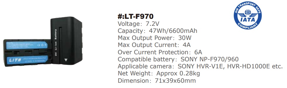

    J'ai seulement trouvé la marque Lith qui fait un modèle de remplacement des NP-F970 et qui est à 4A de max output current.
    Comment choisir ? En regardant la conso en W/heure de mon appareil qui consomme le plus comme ma caméra par exemple ?

    il est peu probable que tu trouves une camera qui tire plus que ce que peut donner une batterie, vu les puissances considerables disponibles, (et en general une batterie est prevue pour marcher avec la camera).
    ca peut devenir le cas avec des lampes led par contre.
    de toute facon si tu mets un element de plus grande capacite, il sera certainement plus capable en decharge que l'ancien.
    On exprime le courant max decharge avec la lettre C, qui represente la charge unitaire de la batterie.
    Par exemple une 18650 a 3Ah (ou 3000mAh) le C=3.
    donc si les specs de la batterie disent que tu peux decharger la batterie au plus a 35C, c'est donc 35x3=105A , soit sous 3.7V, 388W (evidemment pendant 1/35iem d'heure, soit environ 1min 30 sec.)
