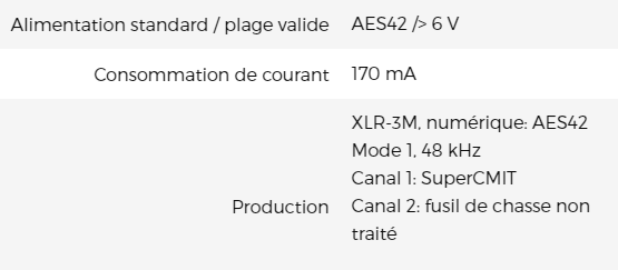

    Toujours dans le coup ME66 avec K6 ... on ne change pas une équipe qui gagne ... mais si on a envie de changer pour un Schoeps SuperCMIT 2U numérique ... et le laisser sur la caméra.

    Je serai étonné que le Schoeps SuperCMIT 2U puisse se connecter à n'importe la quelle des caméras, vu qu'il faut une entrée AES EBU ou Bien un boitier en plus !
    Dans beaucoup de cas le micro coutera plus cher que la caméra.
