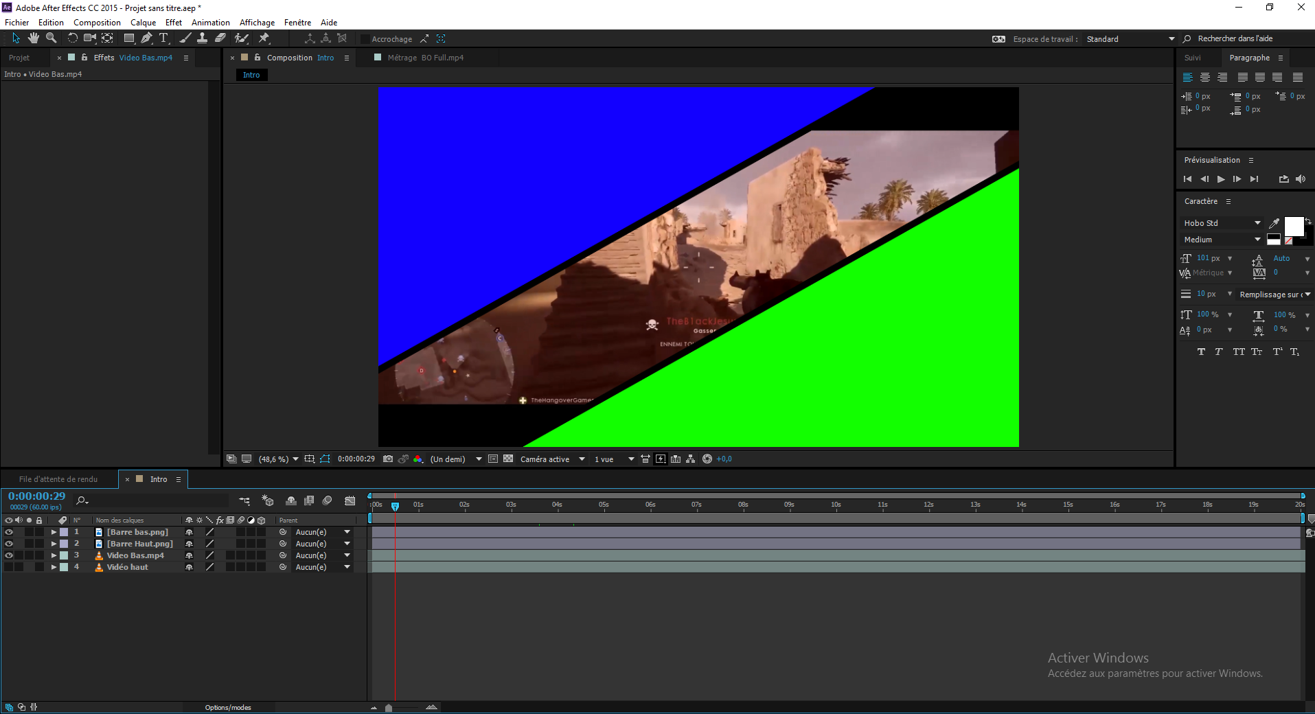

    Salut ! J'aimerais savoir si il existe un moyen de remplacer une couleur définie par une vidéo.
    Pour être plus clair j'ai joins un screen du projet
    En gros j'aimerais remplacer le vert par une des vidéos présente. J'aurais pu faire un simple masque mais c'est qu'en fait je compte réutiliser le même modèle (c'est pour une intro) plusieurs fois avec différentes vidéos. Screenshot_2.png
    Ça me simplifierais la vie si c'était possible sinon j'ferais un masque tout le temps, tant pis ^^
    Merci d'avance pour l'aide

    Je me suis déjà amusé à faire ça avec le CC Image Wipe - ça marche bien.
    Par-contre tu n'as le chois qu'entre 3 canaux: Rouge,Vert, Bleu.
    Comme tu as commencé à le faire.
  3. xTankky
    Merci pour ta réponse mais j'arrive pas à l'utiliser.
    Après ça me semble bizarre que ce soit dans la catégorie "Transitions" alors que je veux pas vraiment en faire une ^^
    C'est plus un remplacement que je souhaite

    En effet ça va découper (masquer) tes vidéos en utilisant ton modèle coloré.
    Car tu ne peux hélas pas "texturer" ton modèle coloré avec des vidéos.
    Il n'existe pas d'outils, sauf peut-être le plugin RE:map de revisionFX - mais ce n'est pas la bonne solution.

    Tu peux aussi les laisser noires, les renommer par ex. "vidéo du haut" et "vidéo du bas" et t'en servir de cache, tout simplement.
    A chaque fois, tu mets la vidéo que tu souhaites en dessous du cache en modifiant le mode de fusion.

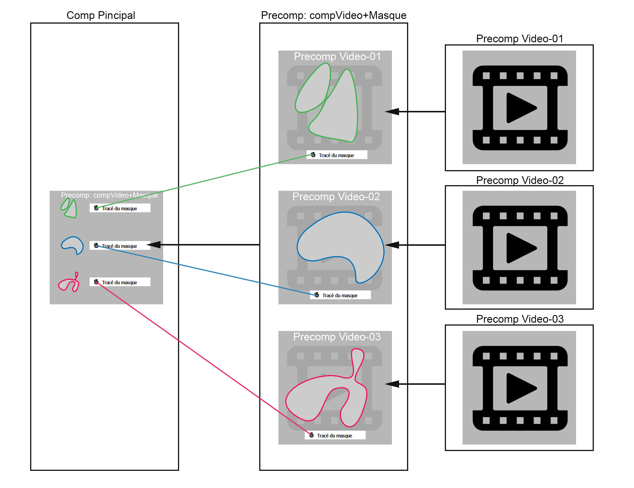

    On est d'accord que cette façon de procéder d'AE (paire par paire) est un peu mal fichu ; voir archaïque.
    Ça va te donner 6 calques alors que toi tu n'en voudrais, au maximum, que 4.
    Par-contre, si je comprends bien, tu n'en voudrais qu'un?... Le calque couleur qui va chercher les 3 vidéos?...
    Ça ce n'est pas possible.
    Sauf... Si tu travailles avec des masques.
    Il faudra relier avec des expressions les 3 masques (que tu auras mis sur ta precomp), au aux masques à l’intérieur de ta precomp.
    Ça te permettra de piloter tes masques depuis la compo principal.
