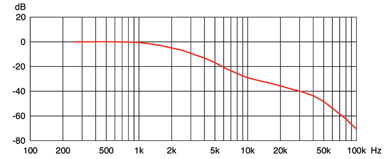

    Third-octave spectrum of a symphonic orchestra
    The sound emission continues until 40 kHz with only a slight decrease; a
    steeper roll-off only occurs above 50 kHz.

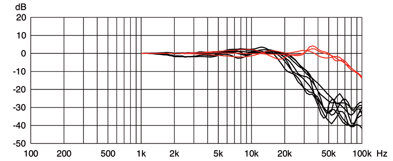

    Frequency response of the MKH 800 (red) compared to other
    studio microphones.
    The sensitivity of the MKH 800 is up to 20 dB higher beyond 20 kHz.

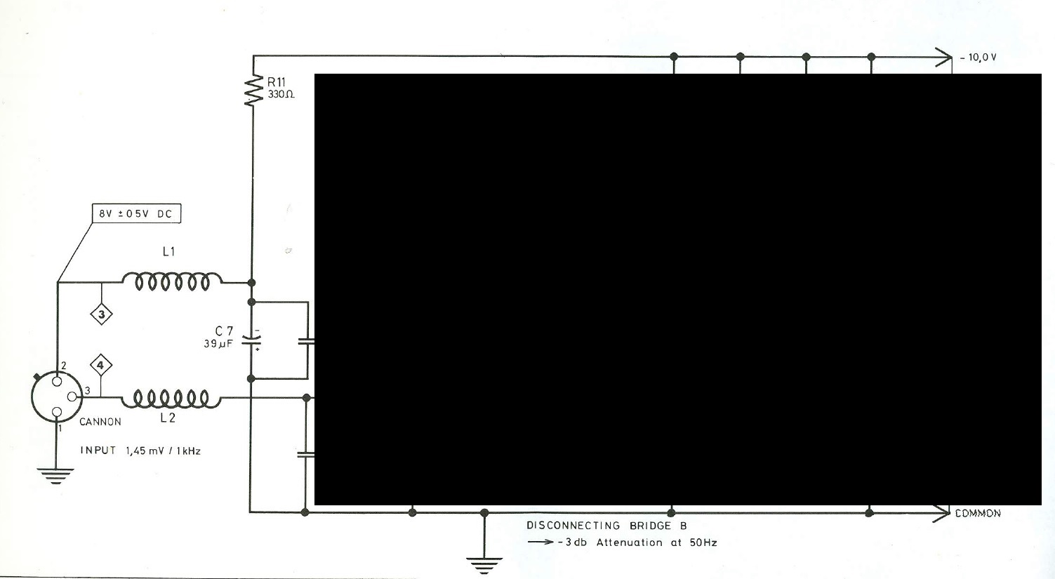

    Les MKH X04 sont alimentés en 8 V max 8.5V et sont asymétriques ce qui implique un cable de moins de deux mètres entre le micro et l'enregistreur ou entre le micro et le transfo symétriseur.
    Nagra avait pondu un préampli spécifique pour cette série, le QPM 3.4
    Coté Tuchel micro
    1 modulation
    2 masse
    3 Négatif 8 V le positif est à la masse
    ce qui donne sur le schéma avec une XLR
    1 masse
    2 négatif 8 V
    3 modulation
    C'était avant qu'on inverse point chaud/point froid sur les XLR
    J'ai masqué la partie préampli ;)

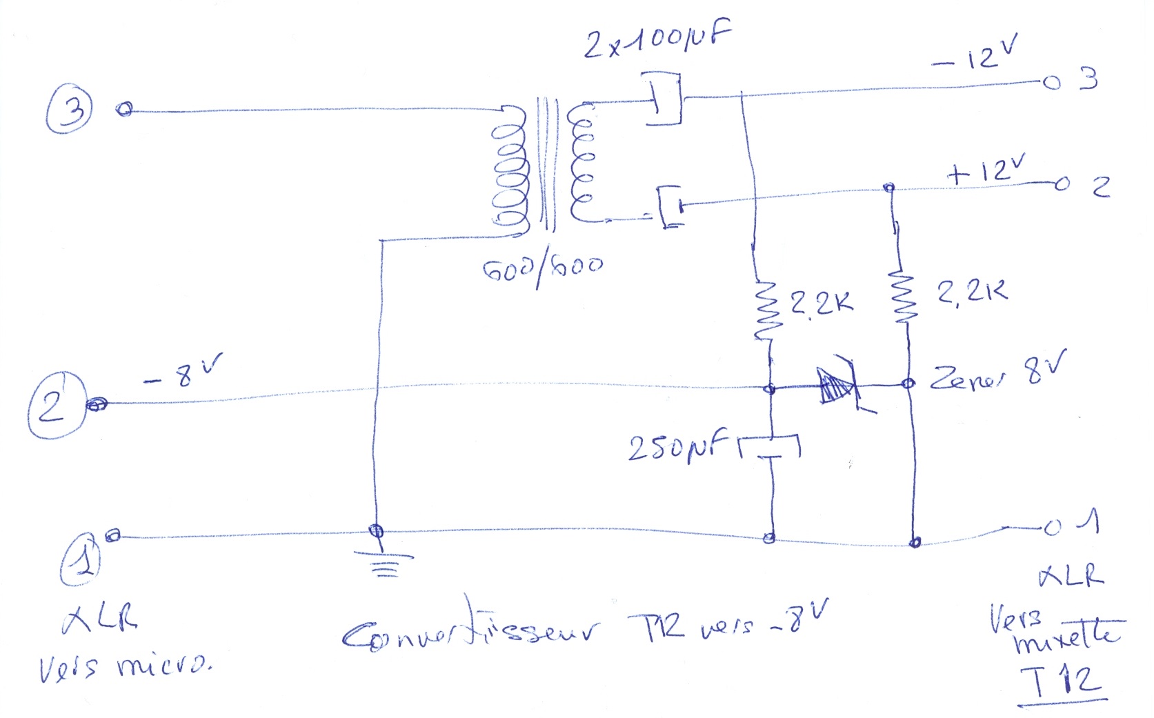

    En partant de ton T12, il est possible de faire tomber la tension à 8V et symétriser la sortie
  11. saint kro
    24 197
    +744 / 4 324 / -92
    Petit schéma en partant du T12
    Les valeurs sont à ajuster en fonction de la consommation du micro.
    Bien vérifier la polarité du 12 V sortant et bien vérifier aussi le cable XLR/Tuchel coté micro.
