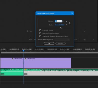

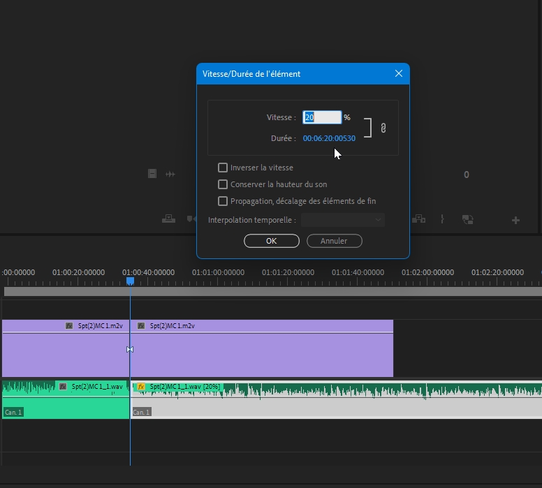

    Bonjour Romain74,
    La version 22.0.0 le fait aussi sans problème à la vitesse que tu veux !
    Là je viens de ralentir le son à 20%...Voir images jointe.
