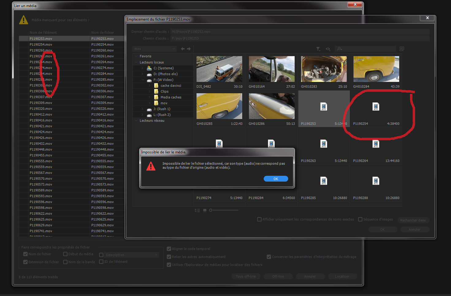

    Les fichiers sources sont du h264 en MP4. Je passe donc par shutter encoder pour les mettre en DNxHD36. A la fin du montage sur premiere, je débranche mon disque avec les dnx. Je localise alors les fichiers originaux et là il ne le fait pas automatiquement. Je dois les faire un par un. Le nom des fichier sont exactement les mêmes sauf que premiere capte que ce ne sont pas des " .mov " ! Donc il ne les relink pas automatiquement.

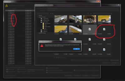

    Je rappasse sur shutter encodeur pour encapsuler les fichier 4K MP4 d'origine en 4K MOV. Maintenenat premiere pro fait le relink mais qu'avec 10% des fichiers. Le reste m'affiche un message d'erreur. On voit sur la capture d'écran que très peu de fichiers s'affichent correctement, la durée des vidéos correspond à un truc bizarre etc...
    Comment forcer PP à me relinker automatiquement les fichiers d’origine en 4K MP4 ? Les noms de fichiers sont exactement les même. Le seul hic c'est qu'il doit passer de MOV (dnx36) à MP4 !
    Visiblement c'est un bug premiere connu...
    Il semble que ce soit un soucis de canaux audio.

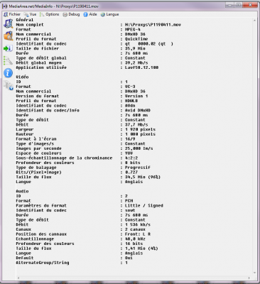

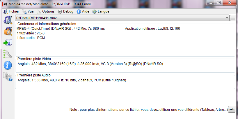

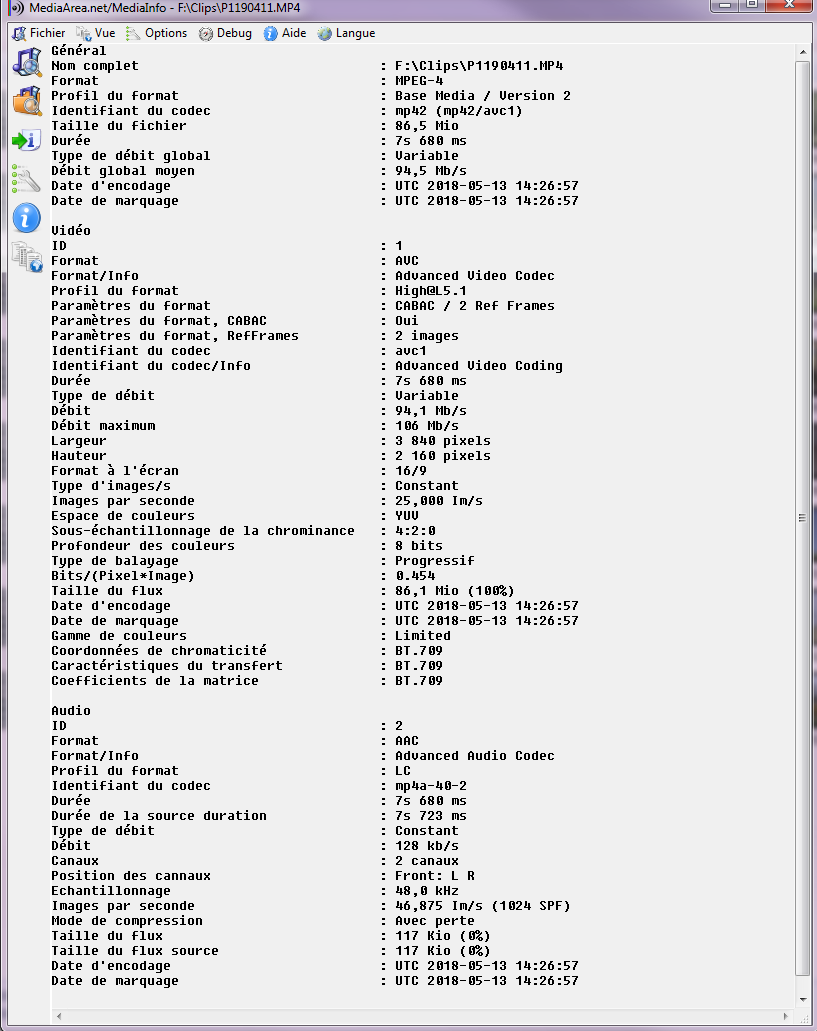

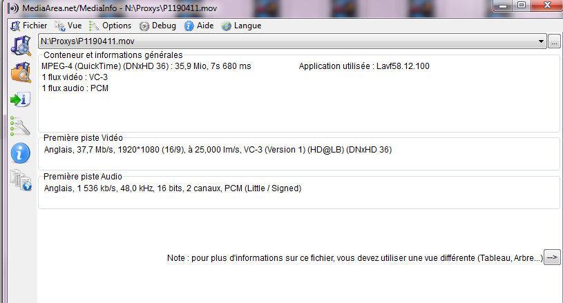

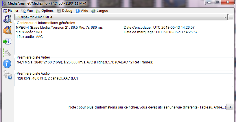

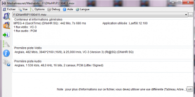

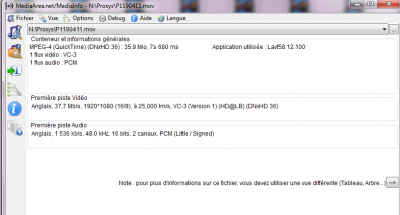

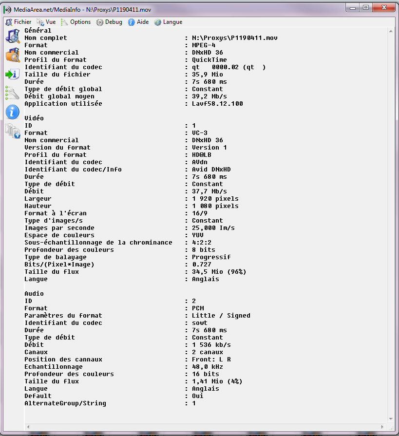

    Donnez un résultat Mediainfo de vos fichiers originaux et de vos fichiers en DNxHD pour comparer les caractéristiques des fichiers Audio.

    Voici les infos.
    Je n'ai pas utilisé cette fonction car les proxys ont été fait par quelqu'un d'autre. On jongle aussi entre Davinci et premiere pro. Et shutter encoder est très utilisé et fiable. Je pense que le problème vient de première. Beaucoup rapporte que premiere bug énormément avec les proxys. C'est donc à éviter avec ce logiciel ?
  4. ogt
    Pour les Mediainfo il faut utiliser la sortie Vue : HTML ou Texte (plus détaillées)

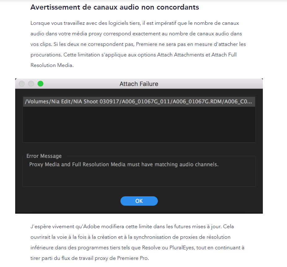

    Mais déjà on voir que l'original est en AAC, les DnxHd en PCM, d'où le problème.

    Ok c'est donc effectivement un problème de piste audio. Pour éviter de refaire cette erreur, comment doit on procéder ? Le plus simple pour nous est shutter encoder. Mais si c'est impossible avec ce logiciel, avec quoi devons nous passer ?

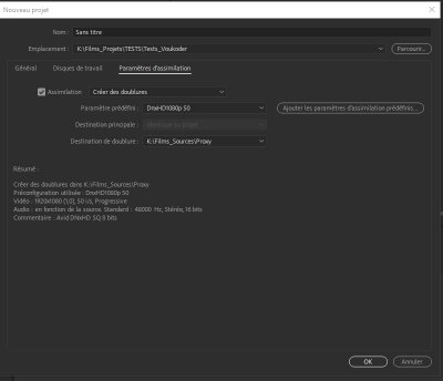

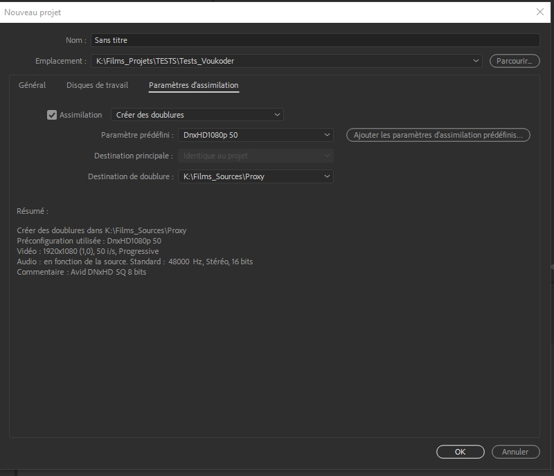

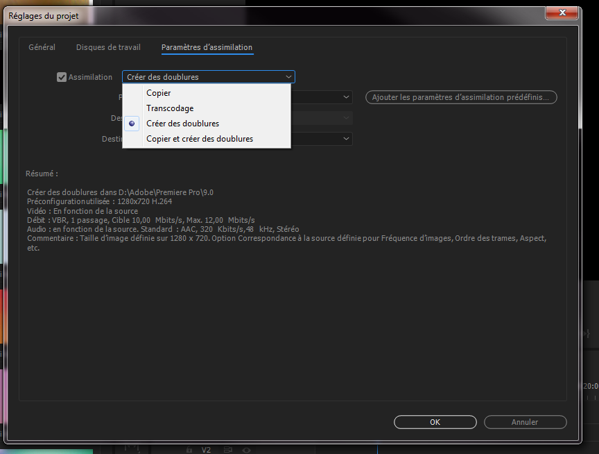

    Olivier qu’appelles tu "mode proxy" ? Assimilation dans réglages du projet ? Cela ne me permet pas de créer des proxys Dnx pour celui qui montera par la suite dans Davinci. !? Voir PJ.
    Le fait que shutter encoder me change la piste audio cela n'a pas de répercutions dans le fichier final d'exportation? Baisse de qualité audio ou autre ?

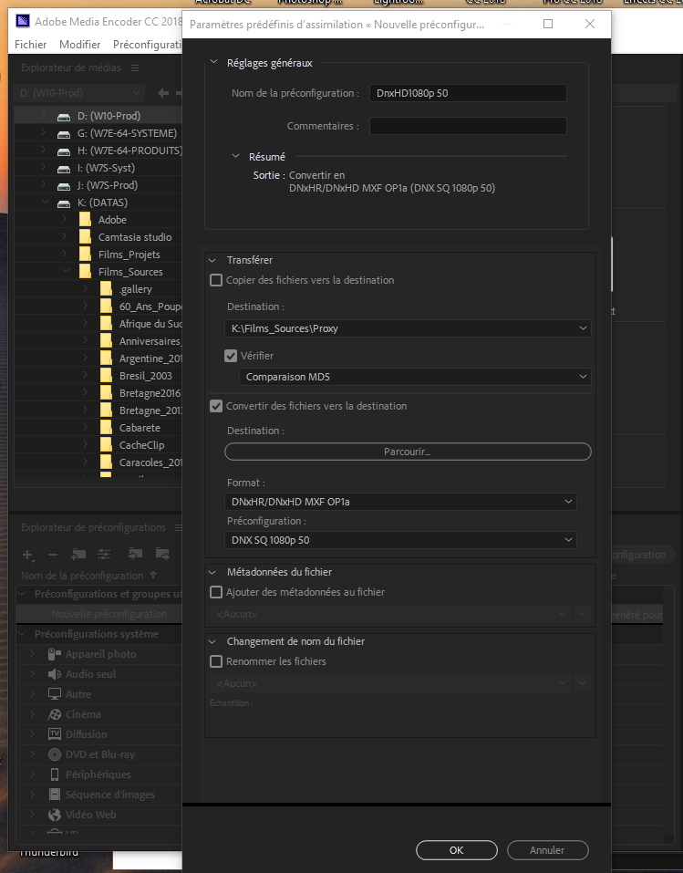

    On peut créer toutes les pré-configurations voulues avec MediaEncoder, donc les DnxHD qui vont bien pour Resolve.
    https://helpx.adobe.com/fr/media-en...nfigurationsdassimilationavecMedianbspEncoder
    On peut ensuite recharger ces pré-configurations dans Premiere pour les utiliser les fois suivantes.
    Au lieu d'écouter les "on dit" il vaut mieux lire la documentation
