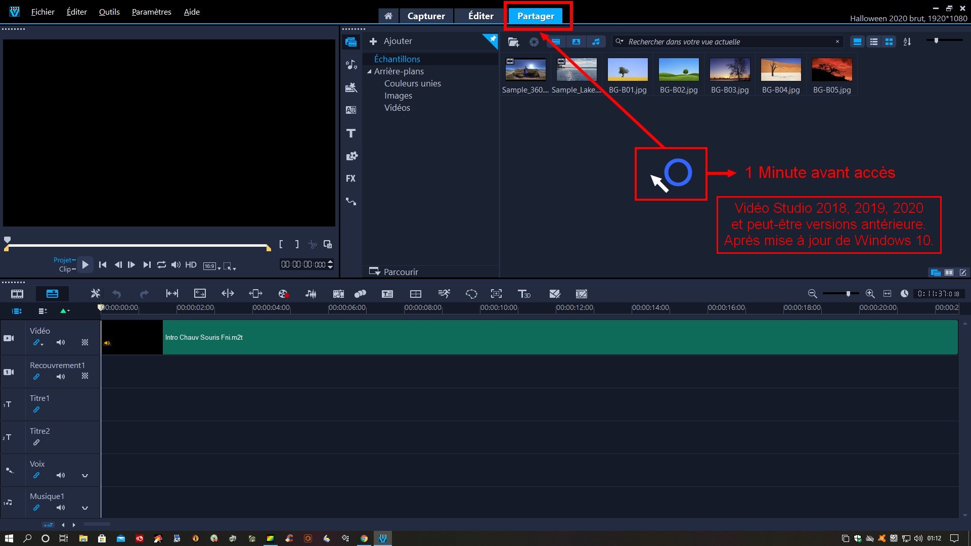

    Autre chose j'ai découvert une anomalie pouvant
    mettre en cause une fois de plus les mises à jours
    de Windows 10 sur les 2 versions Vidéo Studio
    l'élément partager s'affiche seulement après
    une minute que ce soit studio 2018 ou 2020 ce qui mets
    hors de cause Vidéo Studio. Je pense fortement que
    les versions 2018, 2019, 2020 sont impactés et il va falloir
    une mise à jour.

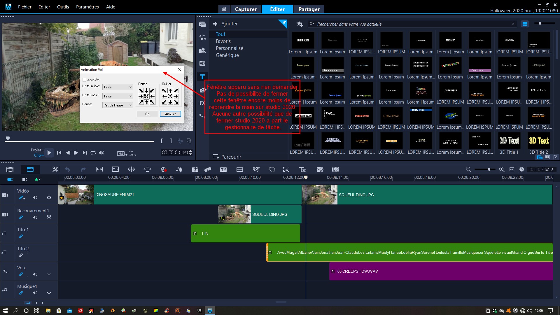

    De plus j'ai trouvé une anomalie sur le titrage de 2020 que j'ai
    importé de 2018. Vidéo Studio 2020 se fige complètement avec une fenêtre
    de trajectoire du titrage qui s'ouvre et qui bloque s'en pouvoir en sortir
    autrement que par le gestionnaire de tâche de Windows.
    Cordialement.

    La mise à jour que je soupçonne est KB4577266 du 05/10/2020 malheureusement non désinstallable qui est indispensable au fonctionnement de Windows 10. J'ai même essayé la désinstallation sous DOS, l'accès m'a été interdit.
    Ma version de Windows 10 : Version 2004 19041.572. Logiquement les version antétieure à 2004
    ne devraient pas être impactés.

    Oui saint kro c'est ce que je vais faire et direct derrière faire une sauvegarde en fichier image avec Paragon. J'ai envoyé un ticket à Corel sur le site US avec mes deux pièces jointes pour mentionner les 2 bugs. Une mise à jour soit Corel ou soit de Microsoft s'impose. La première avec la lenteur de l'apparition de l'onglet partager n'est pas trop grave, il y a fonctionnement quand même.
    Par contre le gel du titrage qui bloque Vidéo studio 2020 est plus grave il est imputable à Corel. Pas moyen d'en sortir qu'avec le gestionnaire de tâche de Windows.
