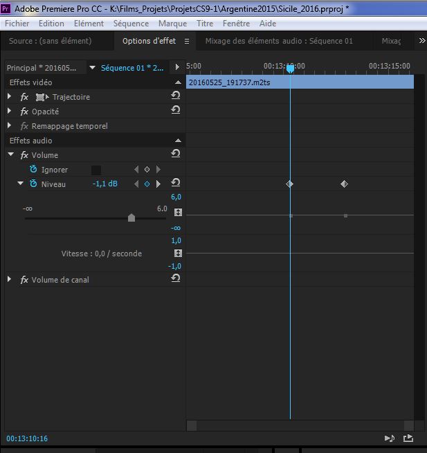

    Bonjour à tous. Comment régler de manière précise la valeur d'une image clé audio. En effet, lorsque je le fais avec la souris, j'arrive à modifier la valeur de mes images clés à une valeur approximative mais si je veux être plus précis, comment rentrer une valeur à une clé ?
    Exemple, mon niveau audio originel est 0.0db, je mets plusieurs clés successives et modifie mon son mais lorsque je mets une autre clé pour revenir à ma valeur initiale, j'arrive par exemple à -0,1dB mais pas à 0dB.

    Il faut appuyer sur la touche CTRL en même temps que tu déplaces l'image clé (ou le segment entre 2 images clés) avec la souris. Cela démultiplie le "pas" du déplacement. C'est valable également pour les effets vidéo (dans la fenêtre "Options d'effets")
    Cordialement
  4. ogt
    Il suffit d'afficher le panneau d'option d'effets, et la vous pouvez entrer des valeurs numériques.
