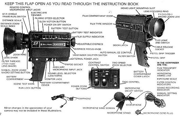

    Slow motion, ça pourrait être ça et ça libérerait la régulation de la vitesse constante.
  8. youpie-youplala
    308
    Génial ce petit schéma.
    Je viens de comprendre à quoi sevent des boutons sur une caméra que j'utilise depuis plus d'un an...
    Par contre, c'est bizarre, mais il y a quelque fonctions, dont le bouton du single frame, que ma caméra ne possède pas (celles reprises en dessous Electric eye ??? et le speed selector). Est-ce que les caméras d'une même série peuvent varier?
  9. homero
    29 029
    +1 186 / 6 563 / -20
    Le Schéma correspond au modèle précédent, ceci explique cela !
