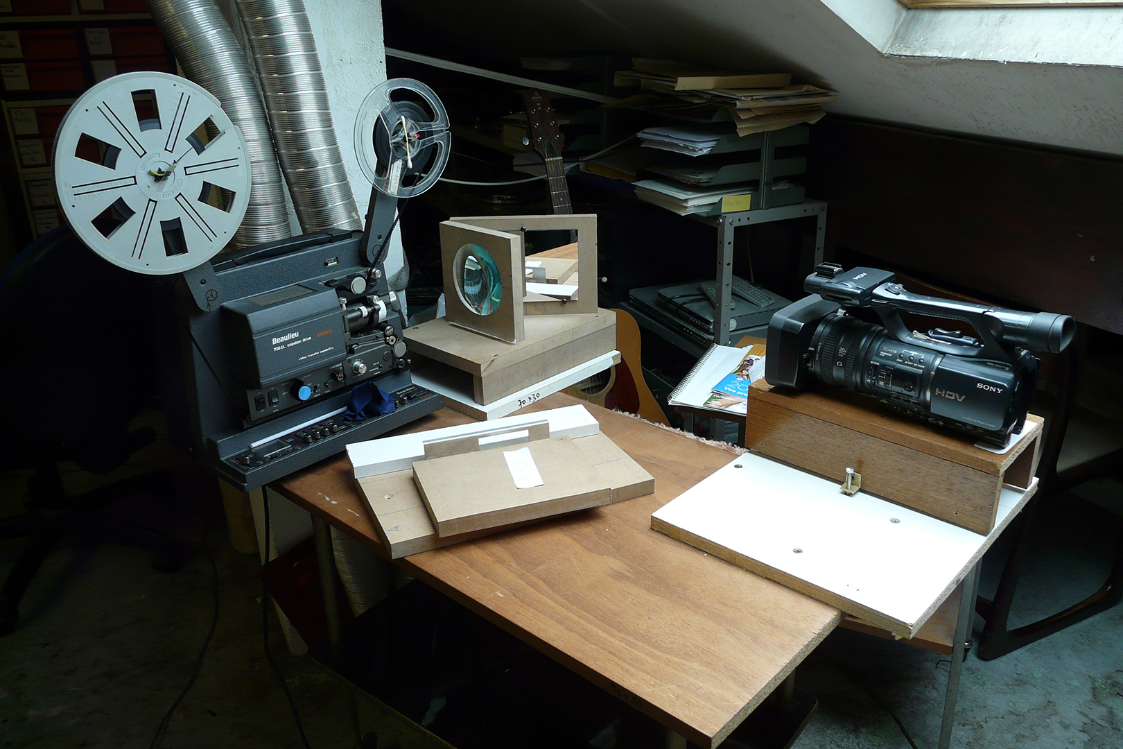

    Bonsoir , est ce que tu ne te serais pas trompé sur la référence du projecteur . Le modèle 7008 , ça ne me dit rien . Par contre , le Beaulieu 708 existe , j'en ai un . Si donc il s'agit bien d'un 708 , différentes versions ont existé . La version que je possède est équipée d'un obturateur configurable en 2 ou 3 pales . Pour le savoir , c'est très simple , il suffit d'ouvrir le compartiment lampe et on peut voir une petite molette sur les pales en aluminium si l'obturateur est modifiable . Si j'insiste un peu sur cet obturateur , c'est qu'il joue un rôle , avec la vitesse de défilement , sur le scintillement que tu constates . Si ( toujours ) il s'agit bien du 708 , ce projecteur de haut de gamme ( 25000 Fr en 1992 ) propose 2 vitesses fixes , 18 et 24 images /seconde , mais il possède un commutateur permettant de passer en vitesse variable et ceci pour les 2 vitesses .
    Pour résumer :
    - Film tourné en 18 ips : utilisation des 3 pales , commutateur sur variable - diminuer un peu la vitesse de défilement - le scintillement va disparaitre quand la vitesse de défilement sera de 16,66 ips . Ceci n'est vérifiable qu'avec du matériel de mesure mais , ici, on en a pas besoin , la disparition du scintillement se voit immédiatement sur l'écran de contrôle .
    - Film tourné en 24 ips ( souvent , ce sont des films sonores ) : utilisation de 2 pales - changer de vitesse - commutateur sur variable -augmenter légèrement la vitesse pour être à 25 ips .
    - Un boite noire à lentilles : si c'est bien ce que je pense , un boite en plastique d'environ 20cmx20cm avec un miroir à l'intérieur que l'on peut faire tourner , tout le monde te dira ici que ce n'est pas ce qu'il y a de mieux pour transférer . On projette sur un verre dépoli qui n'est pas de bonne qualité ; Augmentation du grain du film garanti ( et il y en a déja suffisamment sur le film ) .
    Pour la camera : on peut utiliser 2 vitesses d'obturation : le 1/50 ème standard mais aussi le 1/25 ème . Chez moi , je dois dire que je n'ai pas constaté de grandes différences .
    Pour la technique de transfert , les meilleurs résultats sont obtenus avec la méthode du condenseur ou encore de l'ODO. A réserver aux plus éxigeants car la fabrication du boitier est simple mais la mise en oeuvre demande pas mal de patience . Il est aussi possible de reprendre la projection sur un papier bien blanc au format A3 , en filmant l'écran avec la camera . Avec le 708 , j'obtenais des résultats honorables car le projo est de haute qualité . Cependant , je transfère depuis un an maintenant avec le condenseur : image plus nette , répartition parfaite de la lumiere , parallelisme parfait des bords de l'image .

    Merci ;C'est bien le Beaulieu 708 EL stéréo à 3pales et avec la molette pour transformer en 2 pales.Ma boite est en bois noire avec un miroir plan à 45° côté projecteur et lentille ( je crois 5 dioptries côté caméra).C'est donc bien un condenseur.Je tourne en 18images seconde car la plupart de mes films sont muets. Même en réduisant la vitesse avec la molette , les barres défilantes horizontales disparaissent mais il persiste un certain scintillement.En 1/50 souvent l'exposition est trop forte et je dois ouvrir jusqu'à 40 ( en manuel) Je n'avais pas jusqu'alors arrête le steady shot.La projection sur papier ne m'a pas non plus convainqu. Je vais aujourd'hui changer de caméra ( Canon tiCCD XM1) encore merci.

    Merci jakvideo et mcr;J'ai effectivement certain cd à fond translucide blanc est ce bien celà. J'essaye ce jour. Par ailleur: stupeur : en regardant de nouveau le banc de transfert de jakovideo je constate que le projecteur est du côté de la lentille et la camera côté miroir à 45°.Je fais exactement le montage inverse tel que je l'ai vu sur(alignement et réglage du banc de transfert de jcgrini);Important?

  14. jakovideo
    jakovideo Regretté Modérateur
    15 150
    230
    11 073
    +166 / 324 / -1
    Bonjour
    " est ce bien celà. " Oui , malgré le trou central , tu as largement la place pour réaliser ton cache-diffuseur . Perso , je me suis efforcé de placer ce cache le plus près possible de la fenêtre de projection ( pour éviter les lumières parasites )
    " On peut d'ailleurs n'utiliser que la lentille si on retourne numériquement l'image avec un logiciel de montage. " . Tout a fait d'accord , cependant , comme il y a recréation de pixels pour l'inversion de l'image , il faut être sur que le logiciel travaille de manière qualitative . Je n'ai jamais trouvé le temps de faire des essais .
