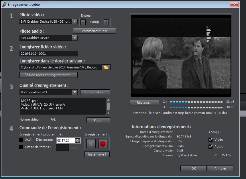

  4. phillaf
    OK. un petit aperçu de la fenêtre enregistrement vidéo :

    Toujours avare d'info !
    Référence de ton convertisseur ?

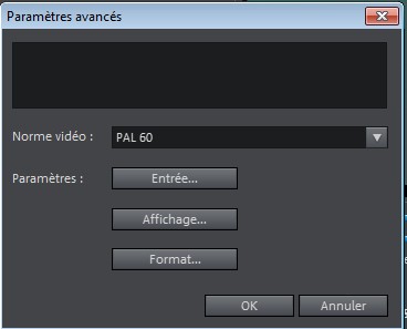

    Là, tu es configuré en PAL dans le soft, que dit un clic sur l'onglet "plus..."

    Du temps du VHS, les enregistreurs étaient essentiellement SECAM, or dans votre logiciel de capture vous êtes en PAL.
  7. phillaf

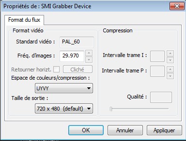

    en cliquant sur plus j'obtiens ceci :

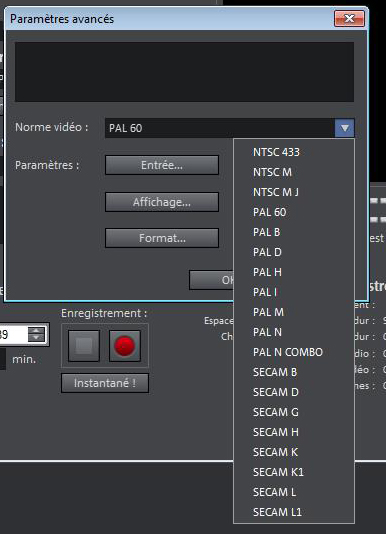

    Si tu déroules l'ascenseur Norme Vidéo qui est sur l'image en PAL 60, tu as une ligne SECAM ?
    Tu ne nous a toujours pas donné la référence de ton convertisseur !
  9. phillaf

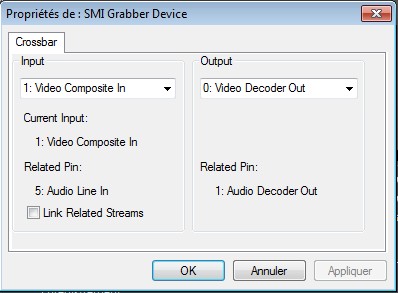

    le convertisseur est un USB Vidéo Graber VDG01-1ER de chez Jago. merci
    voila la liste :

    Il faut te mettre en SECAM L
    Je regarde si le convertisseur est compatible SECAM
  11. saint kro
    24 197
    +744 / 4 324 / -92
    Perdu, il ne gère pas le SECAM....
