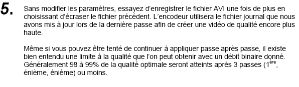

    quand je regle mon codec divx 6 pour passer de avi a divx dans virtualdub, je fais 3 passes, la 3e comme preconisé par divx dans leur manuel sert a ameliorer la video...MAIS
    dois je a la 3e passe, mettre dans le menu video ma video encore en full processing mode? car c'est a cette 3e passe que je mets l'audio en marche soit:
    1ere passe: menu video/full processing mode + reglages de mon codec ET menu audio/no audio.........file/save as avi
    2e passe : pareil qu'en 1ere passe sauf que dans le codec je mets, multipass enieme passe, et menu video/full processing mode ET menu audio/no audio encore
    et ma 3e passe: je fais menu video/full processing mode (est ce correct?); avec codec divx multipass enieme passe; menu audio/source audio/full processing mode avec les reglages du codec soit en pcm ou soit en mpeg layer3...
    c'est bien ca?pour avoir un qualité top?:)

  5. bebervideo
    109
    ba en fait le curseur je le pousse au max a 10.
    pour mes reglages je vais te les donner dans la journee... et les deux ou trois choses ou j'hesite tu me dira si c'est bon ou pas merci gerard... sans toi je ne sais pas ce que je ferai...
    pour infos, tu me mets le doute sur les 2 ou 3 passes.
    car le manuel de divx dit qu'il faut preferer 3 passes plutot que 2 car l'encodeur affine les images les I etc.. et que c'est mieux? qu'en penses tu? si tu a abandonné la 3e passe c'est que tu as de bonnes raisons...?car moi je veux en fait sauvegarder les videos de ma fille sur dvd ou cd pour qu'elle puisse les lire dans plusieurs annees...souvenir/souvenir

  7. bebervideo
    109
    non c'etait dans la doc de divx.com je te dirai la page plus tard, mais ils disent que c'est mieux 3 passes.. apres tu trouve que non explique

    Je recommence donc, parles tu de ceci :origine 'The official Divx 5.2 Guide" page 18 ?
  9. bebervideo
    109
    voila c'est bien ca que j'ai lu ton fichier joint du guide divx page 18.. qu'en pense tu alors? comme ils disent que c'est apres la 3e passe que lon a du super rendement. enfin jusqu'a 3 passes, apres ca sert pas a grand chose.

    D'après mes souvenirs....
    d'abord ils ont amélioré le traitement,
    ensuite la possibilité de faire 3 passes a disparu un beau jour , je t'ai retrouvé ceci :
