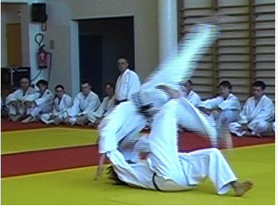

    Si effectivement c'est du 50i cela veut dire que tu as filmé en entrelacé ( 25 trames paires entrelacées avec 25 trames impaires par seconde) et ça peut être moche.
    Comme les écrans aujourd'hui diffusent en 50 p l'image donnera ceci.

    Montrer donc un bout de la vidéo aussi ... parce que comment veux tu faire un diagnostic avec ce genre d'explication ?

    Tu peux nous mettre en téléchargement un effet nausée avec grosfichier
    GrosFichiers - Envoi gratuit de gros fichiers, transfert de fichiers volumineux
    comme ça on ne peux pas faire un diagnostic.
