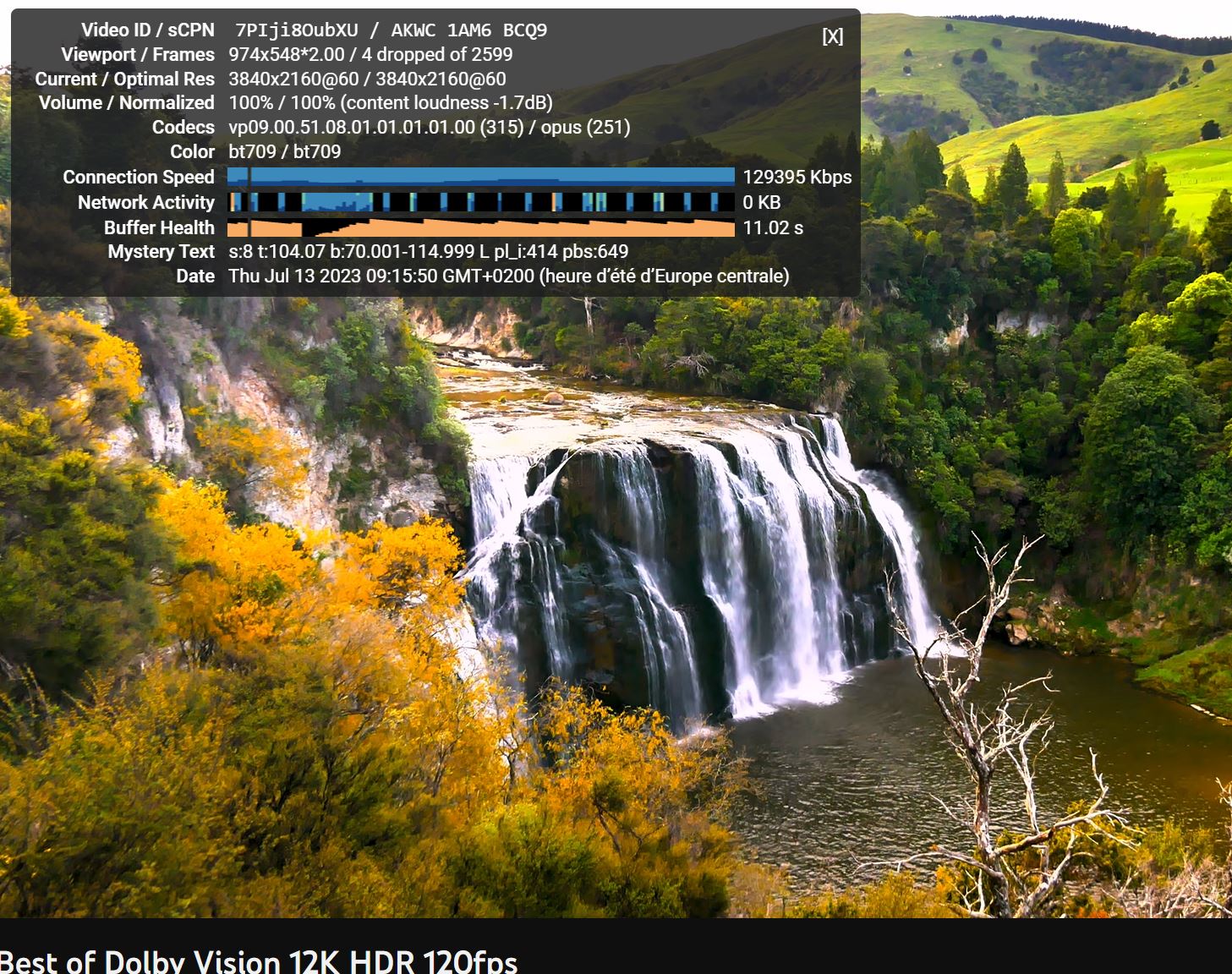

    Clic droit dans l'image puis "stats pour les nerds"
