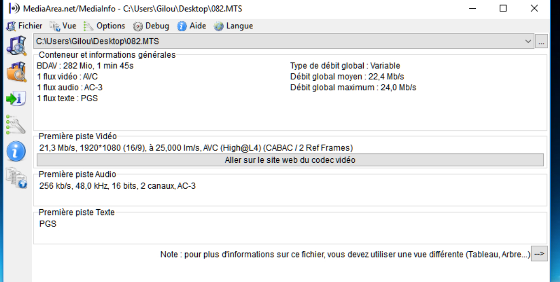

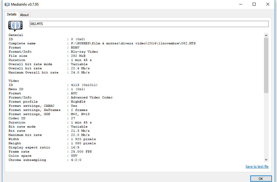

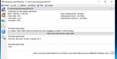

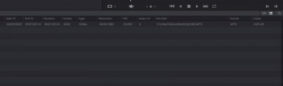

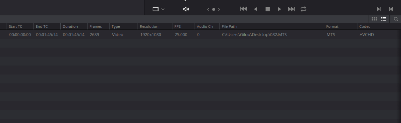

    j'ai des scènes en 1920*1080p 25i/s en avchd mts que je lis avec tout les lecteurs (windows,vlc etc...)
    avec le son et lors de l’importation dans davinci resolve 12.5 le son a disparu !!!
    je ne trouve pas dans les paramètres comment rétablir le son ?
    cordialement Gil

  3. Gyl17750
    12
    desoler probleme d'image

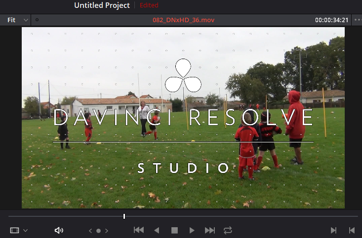

  6. Gyl17750
    12
    salut Mafach ! merci pour ta réponse, comme solution j'ai procédé comme suis : ( esce la meilleur solution ???)
    j'ai transcoder avec shutter-encoder mes fichiers AVCHD .MTS en DNXHD36 .mov puis j'ai réimporter dans davinci resolve 12.5
    Génial le son est revenu !
    la colère l'image semble dégrader ??? ou desentrelacer ??? alors j'ai chercher / clip attribute / cocher ENABLE DEINTERLACING
    Génial l'image est desentrelacé !
    la colère ce réglage fait partie de la version payante !!! et le logo reste affiché !
    comment utiliser mes rushes qui sont tourné en 1080p 25 i/s ?
    cordialement Gil

    transcoder les rushes AVCHD .MTS en DNXHD36 .mov avec shutter-encoder / fonctions avancées
    ET COCHER forcer le désentrelacement TFF cela semble marcher ? ...
    cordialement Gil

  10. Gyl17750
    12
    je transcode en dnxhd36 car c'est la valeur qui se rapproche le plus de mon débit maximum ou bien c'est une erreur ?
    OK je transcoderais dorénavant en dnxhd120
    dans shutter encoder, la case coché desentrelacement TFF a résolu mon problème
