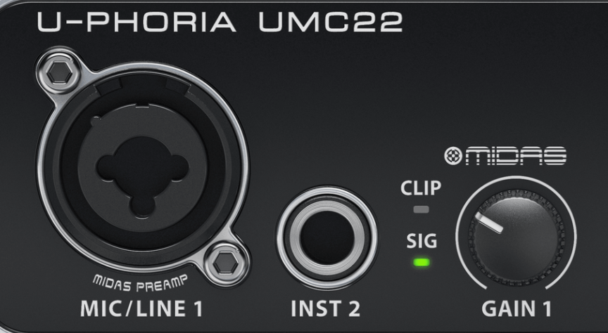

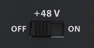

    alors tu branche ton UMC22, tu desactives l'alim phantom (derriere le boitier, sur OFF).
    tu branche le SM58 sur l'UMC22
    Les reglages ca se fait sur le bouton GAIN 1 du boitier UMC22
    pour parler tu prends le micro dans la main et tu le colle a 2cm de la bouche.
    Si c'est pas assez fort, tu monte le gain 1 jusqu'a ce que ca sature, et tu reviens un peu en arriere.

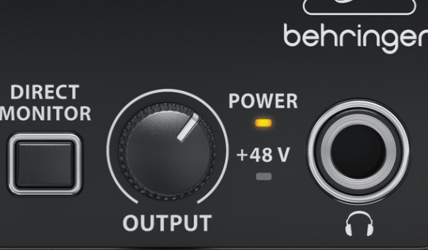

    pour faire ca , idealement tu mets un casque sur la sortie casque du boitier et tu appuie sur le bouton "direct monitor" pour pas passer par le PC , et tu joues sur le gain du casque

    J'ai peut-être raté une info : le Shure SM58, il est branché sur la prise combo XLR avec prise jack 1/4" au centre mais justement est-ce la connexion centrale (jack) ou XLR (3 points) qui est utilisée ?

    en theorie, un micro de ce type devrait venir en XLR.
    Mais comme c'est un dynamique, ca a pas tellement d'importance.

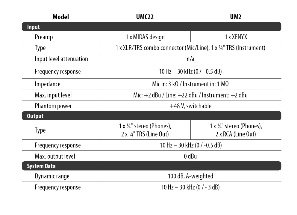

    D'après la doc, enfin si on peut appeler ça une doc, :D même impédance 3 KΩ.

    oui c'est pour ca que ce boitier possede une 2iem jack appelée INST (pour instrument) qui possede une impedance differente (probablement pour une guitare)

    L'UMC22 c'est vraiment du très bas de gamme. Convertisseur des années 90 limité au 16 bits / 48Khz, DR de 100 dB... Ce sont les specs d'une interface audio d'entrée de gamme d'il y a 25 ans. Pour 30€ de plus (ce qui est beaucoup étant donné le tarif de base de la Behringer), on peut avoir de l'entrée de gamme de bien meilleure qualité (Scarlett Solo 3th gen, 24/192, DR 111dB).
    Les entrées Instrument (INST) sont des entrées haute impédance pour la guitare et la basse. C'est la solution du pauvre quand on a pas de DI, mais la DI reste nettement préférable notamment pour réduire les problèmes de masse et d'interférences (liés au fait que les instruments n'ont pas de sortie symétrique).
