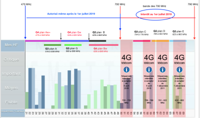

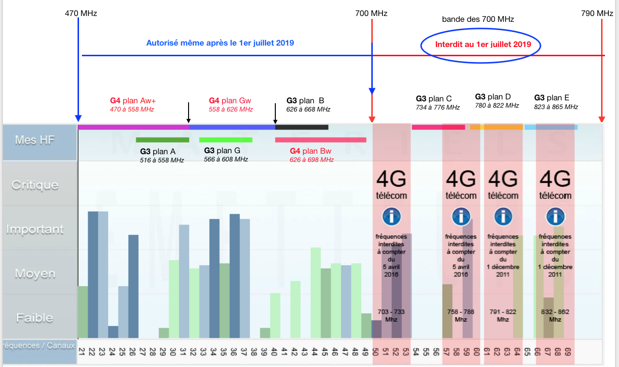

    Voici l'outil que j'utilise pour déterminer les canaux utilisés par la TNT : Scanzone
    et donc éviter ces bandes de fréquences. Est-ce un outil fiable et suffisant ?

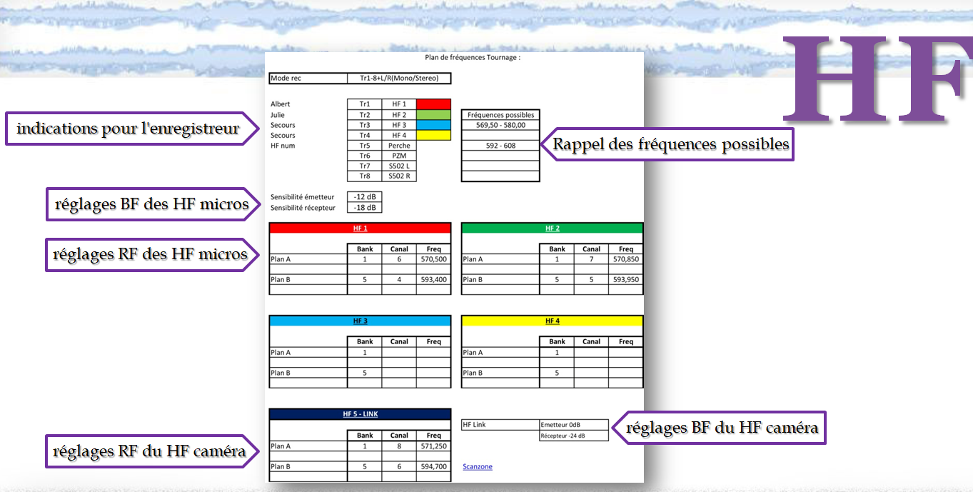

    Je n'utilise que 4 ensembles et le me suis fait un document pour intégrer toute les infos. Il est lié avec les banks pour faciliter le travail.

    Tableau de répartitions des fréquences.

    Quand tu dis Video 92 que tu t'éloignes de 10 MHz de chaque canal TNT, cela signifie dans mon cas qu'il ne me resterait quasiment plus rien en bande de fréquence libre, entre les canaux 40 et 48 :
    Voir le scanzone que je joins :

    De 40 à 48 soit de 622 à 686 MHz ce qui est plus large que la range B des ew.
    Les ew100 n'ont que 12 fréquences possibles par bank. Sennheiser a fait les calculs d'interférence optimum pour éviter les problèmes que vous rencontrez.
