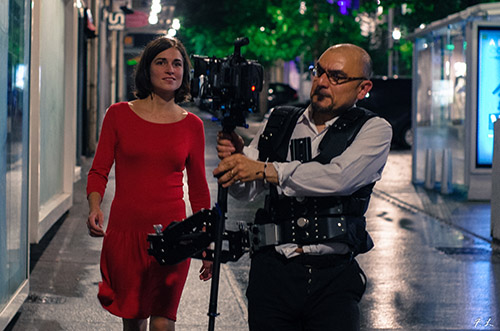

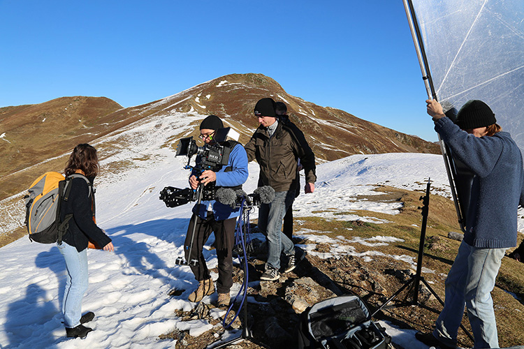

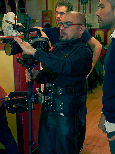

    Je t'ai joint trois photos issues de différents tournages :
    Avec un Sony Fs7 (dans un restau), une Red Dragon (à la montagne), un Canon 5D (la nuit).

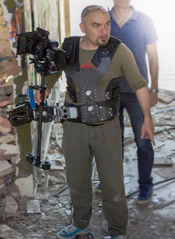

    Par exemple, lorsque je monte mon Canon 5D sur mon stead, je le monte sur un rig avec mattebox + moniteur + poignée et j'ajoute un petite plaque de fonte. Bien entendu je leste également la base du stead, avec des douilles de fonte supplémentaires (fichier joint).
    J'obtiens une bien meilleure stabilité.
