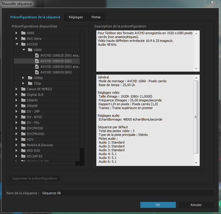

    Vous définissez une séquence en AVCHD 1080i25 (50i) (voir image)
    Plus simple : vous faites clic droit sur un de vos clips dans le chûtier et : " Nouvelle séquence à partir de l'élément".

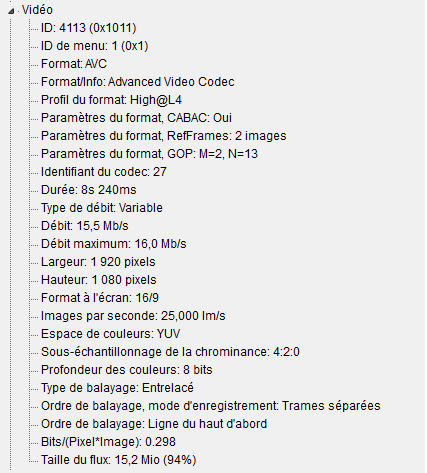

    - pour le premier type de vidéo, je ne vois pas 50p mais 25,000 lm/s et un balayage entrelacé, je suppose que c'est la même chose ?

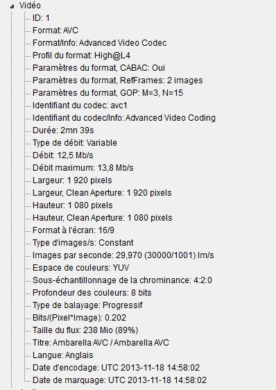

    - sur le deuxième, 29,970lm/s

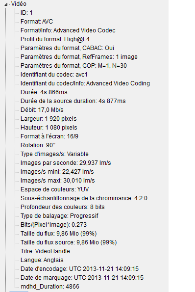

    - sur le troisième, 29,937lm/s

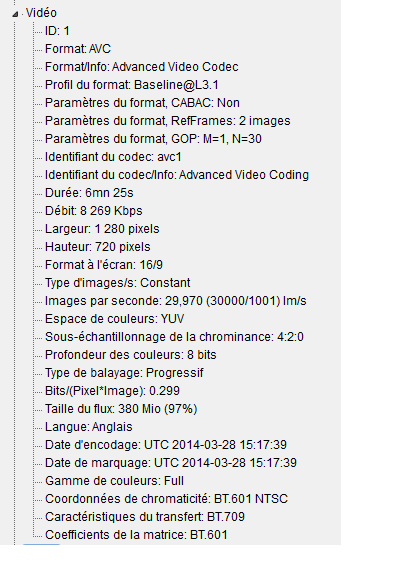

    voici dans l'ordre, les paramètres vidéos que j'ai trouvées grâce à media area, si jamais je n'ai pas regardé ce qu'il fallait vidéos type 1.png vidéos type 2.png vidéos type 3.png vidéos type 4.png
    Pourquoi choisir AVCHD_50i et non pas HDV 1080i25 (50i) ?

    Déjà en regardant les caractéristiques de tourtes vos vidéos, elles sont en format AVC, donc c'est bien du H264 en 1920*1080, ou 1280*720, et pas du HDV qui est du Mpeg2 en 1440*1080 anamorphosé
    Ensuite, plus compliqué : vous avez un mélange de fréquences image :
    - 25 I/s entrelacé, c'est à dire 50i
    - 29,970 I/s progressif, que l'on peut assimiler à 30p
    dans un premiere temps, il va falloir convertir l'un des 2 formats pour être compatible avec l'autre, sinon, sur la même timeline vous allez avoir un ralentissement (ou accélération).
    A priori je choisirait le 50i comme format commun, qui va vous garder la plus grande fluidité.

    Donc définir une séquence en AVCHD 1080p30 pour y mettre tous vos clips en 29,970 i/s,
    et les ré-exporter en HD 1080i 25 (soit 50i), avec un débit cible de l'ordre de 16 Mbits/s
    Vous pourrez ensuite tout réimporter sur une séquence définie AVCHD 1080i25 (50i), et faire votre montage.

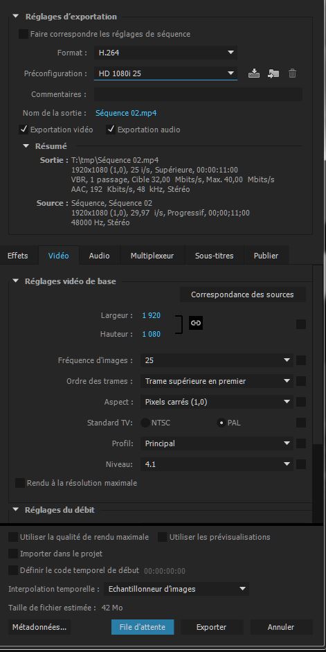

    Bon, je crois que j'ai compris les histoires de séquences. Par contre, pour l'exportation de mes clips 29,970 i/s, ai je bien fait de choisir le format quicktime et la préconfiguration HD 1080i 25, H264 AAC 48KHZ ? Le débit Max est cependant de 10Mbits/s ce qui est loin du 16Mbits/s que vous indiquiez... Mais j'ai regardé un peu tout, et c'est l'option qui me semble la plus appropriée pour les ré-exporter en HD 1080i 25...

    Pourquoi QuickTime ? On prend la préconfgiguration HD 1080i 25, et on adapte les autres paramètres
    Dans Premiere tout est paramétrable, il suffit de changer le débit cible, et mettre par exemple 16 Mbits/s
    Vous pouvez mettre tous vos clips en 29,xxx sur la timeline définie en 1080p30

    ok. du coup, j'ai réussi à modifier en format H264 avec un débit cible à 16 en ai profité pour modifier également la taille directement dans l'export : 1920 x 1020, j'espère que j'ai bien fait.
    Ca me donne un fichier en .mp4, et j'ai laissé les autres configurations par défaut notamment pal etc.
