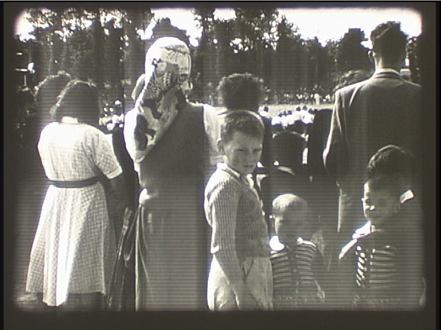

    Je suis nouveau sur le Repaire et aussi débutant en ce qui concerne la vidéo.
    Je viens de récupérer des films 16 mm datant des années 50 à 65.
    J'ai également récupérer un projecteur 16 mm Bolex Paillard S221 réglable sur 2 ou 3 pales.
    J'ai un gros soucis, si par défaut je règle le projecteur sur 3 pales ou sur 2 pales, j'ai une image très mauvaise à l'écran les blancs "bavent" sur l'image
    pour avoir une image nette, je dois règler le curseur des pales entre la position 3 et la position 2. Mais je ne veux pas l'abîmer, et le laissant dans cette position.
    De plus, pour réaliser mes transfert, on m'a prêté une camera Canon GL1 NTSC, ce qui est pratique pour éviter les scintillment, en position 3 pales avec une vitesse de 20 i/s je suis à 60 i/s soit 2x30. Donc si je place le curseur entre les positions 2 et 3 pales j'ai du scintillement.
    Y'a-t-il un réglage sur le projecteur qui corrige cela? Je n'ai pas le mode d'emploi et ne suis pas un expert en projection.
    Si vous pouviez m'aider cela me rendrait une fière chandelle.
    Cordialement.

    Bienvenue sur le repaire.
    au vu de ton image, il semble que tu ai superposé une image fixe et par dessus l'image en train de se déplacer pour passer à la suivante. vois les epaules de la dame. on voit bien cette image monter.

    Merci beaucoup pour la réponse. Je pense que tu as raison, on doit voir les images pendant leur déplacement d'où cet effet de traine surtout sur les blancs. Juste une précision, cela est visible également sur l'écran de projection indépendamment de la caméra.
    Peut-il y avoir un décalage entre le mouvement de pales et celui du film, et est-ce que cela est réglable?

    le fait qu'en projection tu ai le même problème de trace sur l'image, c'est que les pales sont décalés.
    explique au gars qui te l'a prété. il te laissera ouvrir car ce projecteur en l'état est innutilisable.

    Tu as entièrement raison, il y a bien un décalage entre l'avance et le passage des pales, on le voit bien en faisant tourner manuellement l'axe.
    J'ai donc ouvert la bête, belle mécanique en tout cas, mais je ne sais pas trop comment corriger cela en réglant l'une par rapport aux autres, ils sont liés au même axe d'entrainement qui est relié au moteur. J'ai essayé de trouvé des revues techniques sur le Web mais rien à part en vente aux US des Factory Repair Manual.

    C'est bon, j'ai observé minutieusement la mécanique.
    L'axe d'avance du film était couplé par un engrenage à celui des pales et était démontable par une vis, il m'a simplement fallu le repositionné et testé manuellement (le 1er calage était Ok pour la position 3 pales mais pas pour celle 2 pales, j'ai donc recommencé) et c'est donc OK, plus de blanc qui bave sur l'écran dans les 2 positions, c'est vraiment génial.
