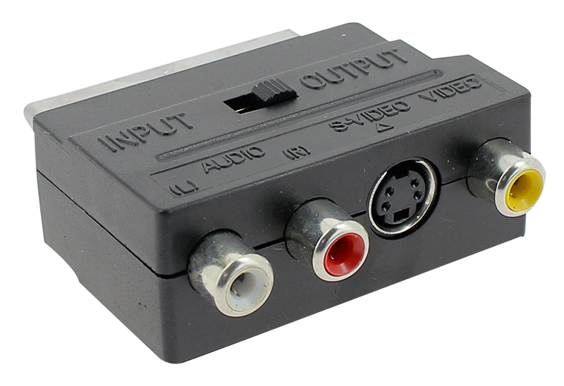

    Sur la sortie peritel, il me semble qu'il y a un switch N/S mais je ne sais plus à quoi il sert.
    Donc, plutôt que la peritel, il vaut mieux utiliser les 3 RCA (jaune/blanc/rouge) directement.

    Sauf si j'ai mal compris, il n'a pas de sorties RCA sur le magnétoscope mais il utilise un adaptateur comme celui-ci (moins le Ushiden 4 broches ;-)) :
    Et c'est ce que j'ai utilisé moi-même tout à l'heure pour tester les réglages que j'ai donnés plus haut. Attendons les réponses aux questions...
