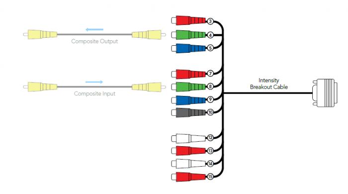

    Ton RCA jaune en 8 et tes audios en 14 et 15.
    Ensuite, on verra le paramétrage dans le panneau de config.

    video en 7 et audio en 14 et 15

    Nestaphe t'a pourtant donner un schéma, sur lequel il est indiqué vidéo en 8.
