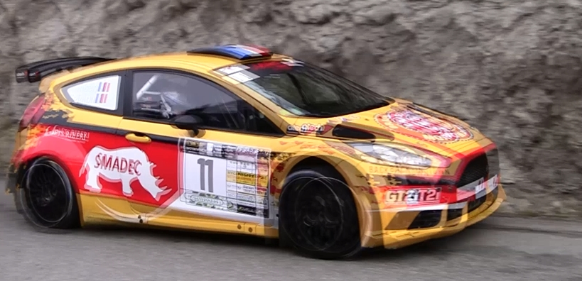

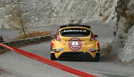

    Bonjour à tous. J'ai lu vos conseils pour désactiver le rééchantillonage de mes plans en 50p.
    Me voici confronté au problème inverse ! Cette fois-ci, mes plans 50p sont nets. Les plans tournés par un autre caméraman, en 25p eux, sont devenus "flous" !
    Config de projet : 1920x1080 25 ips et fréq image 25,000 PAL.
    Deux images pour vous guider si besoin en fichier attaché
    A l'aide et... Merci :)

    Es tu sur que les plans tournes par un autre cameraman sont en 25p?
    Que dit mediainfo sur ces 2 types de fichiers?
    Quels sont les paramètres exacts de ton projet (fais une capture d'écran)?

    si tu traites tout en meme temps, c'est normal que le programme essaie de transformer le 25P en 50P, alors il melange les images, d'ou le flou.
    tu dois pouvoir ajouter un effet ou il double simplement les frames, au lieu de faire un "blend"

    T'es sûr que c'est pas de l'entrelacé tes images en 25 ?

    Voici mes fichiers 2 fichiers types. Celui "FICHIER 50trames" reste net, "FICHIER 25trames" devient flou".
    Vous avez les 2 images en premier post.
    Visiblement le 25 trames cest du 25i au lieu du 25p (si j'ai bien compris cette fois)
    Ce qui n'enlève pas au fait que j'ai essayé un monticule de combinaison d'exports sous différents formats avec des propriétés de projets identiques... Rien n'y fait.

    Il faut donc soit désentrelacer ton fichier 25i pour le passer en 25p, soit en faire un fichier 50p. Déjà, créé un projet 25 progressif et amuse toi avec la méthode de désentrelacement. Tu verras si ça fait partir cet effet dédoublé. Mais comme je le disais plus haut, ton image fait beaucoup penser à un rushes tramé (mal) passé en progressif.
