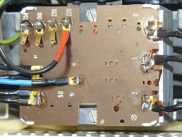

    Merci pour le réponse rapide. En effet le changement de vitesse est mécanique. Malheureusement à case de 2 vis qui tournent fou, je n'ai pas (encore) su ouvrir le boitier. D'après un spécialiste allemand que j'ai contacté, le moteur est asynchrone à cage d'écureuil. La tension d'entrée est au choix 220, 230, 240 ou 250V. Pas soucis pour la lampe. En fait, un miroir pivotant peut soir renvoyer l'image sur écran dépoli intégré (d'accord c'est pas une solution), soit renvoyer sur écran de projection, soit en démontant le miroir, renvoyer directement dans la camera digital, un Canon XM2, dAns mon cas. Ci-joint la plaquette d'entrée. Si j'arrive à ouvrir cette f...u boitier je reviens vers toi.
