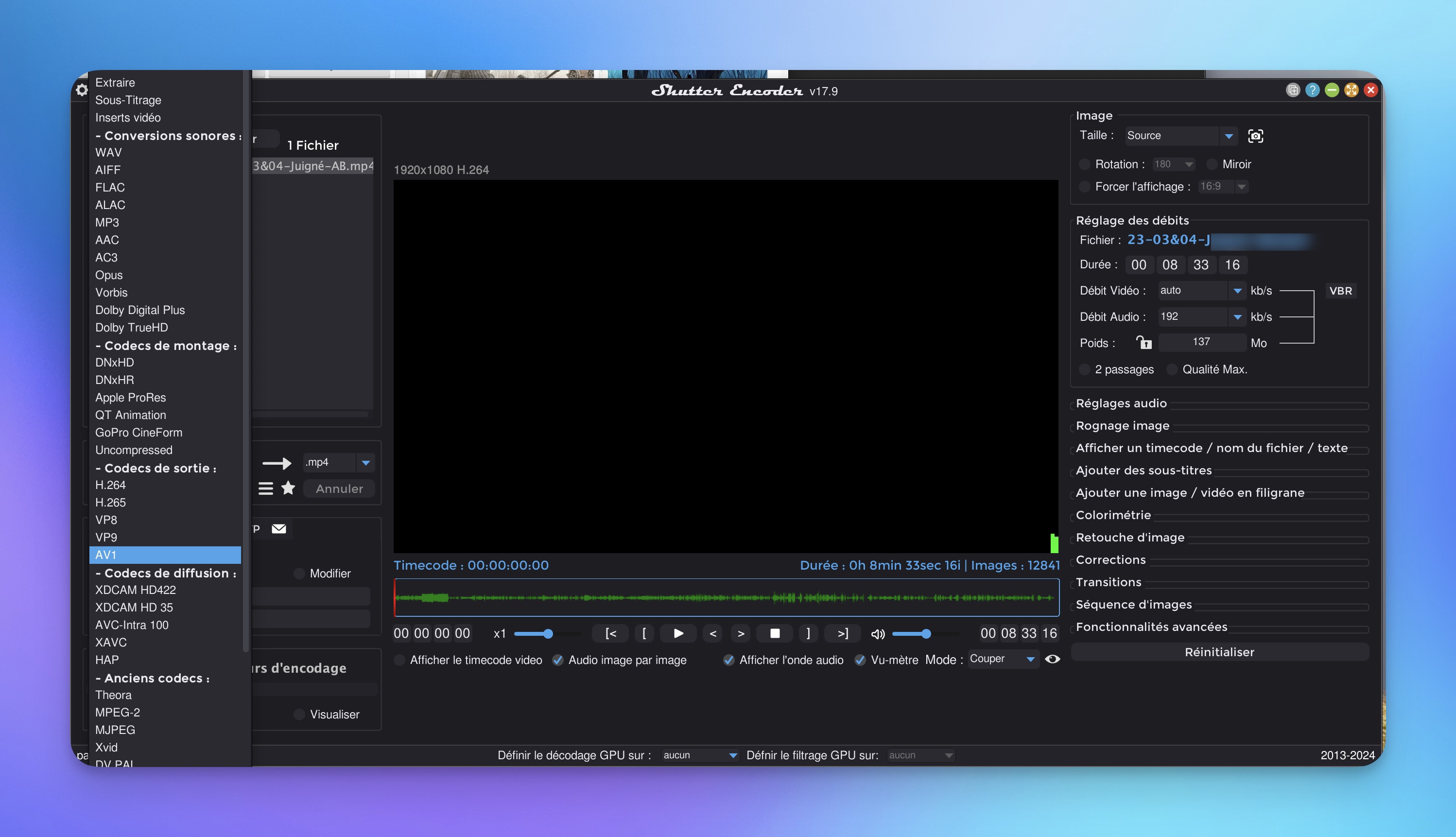

    Shutter Encoder te permet le transcodage en mp4 au codec AV1.
    Pour atteindre 5 Go, il te faut descendre le débit moyen à 4,4 Mbps.
    Je viens de faire un essai à partir d'un FHD H.264 25 ips à 20 Mbps.
    Shutter Encoder m'a sorti un fichier mp4 AV1, avec ses réglages par défaut, avec un débit moyen de 2 Mbps.
    Sans que la qualité n'en souffre.
    Dans ton cas, cela ferait sauf erreur dans mes calculs un poids de 2,25 Go.
    Que risques-tu d'essayer le transcodage ?;-)
