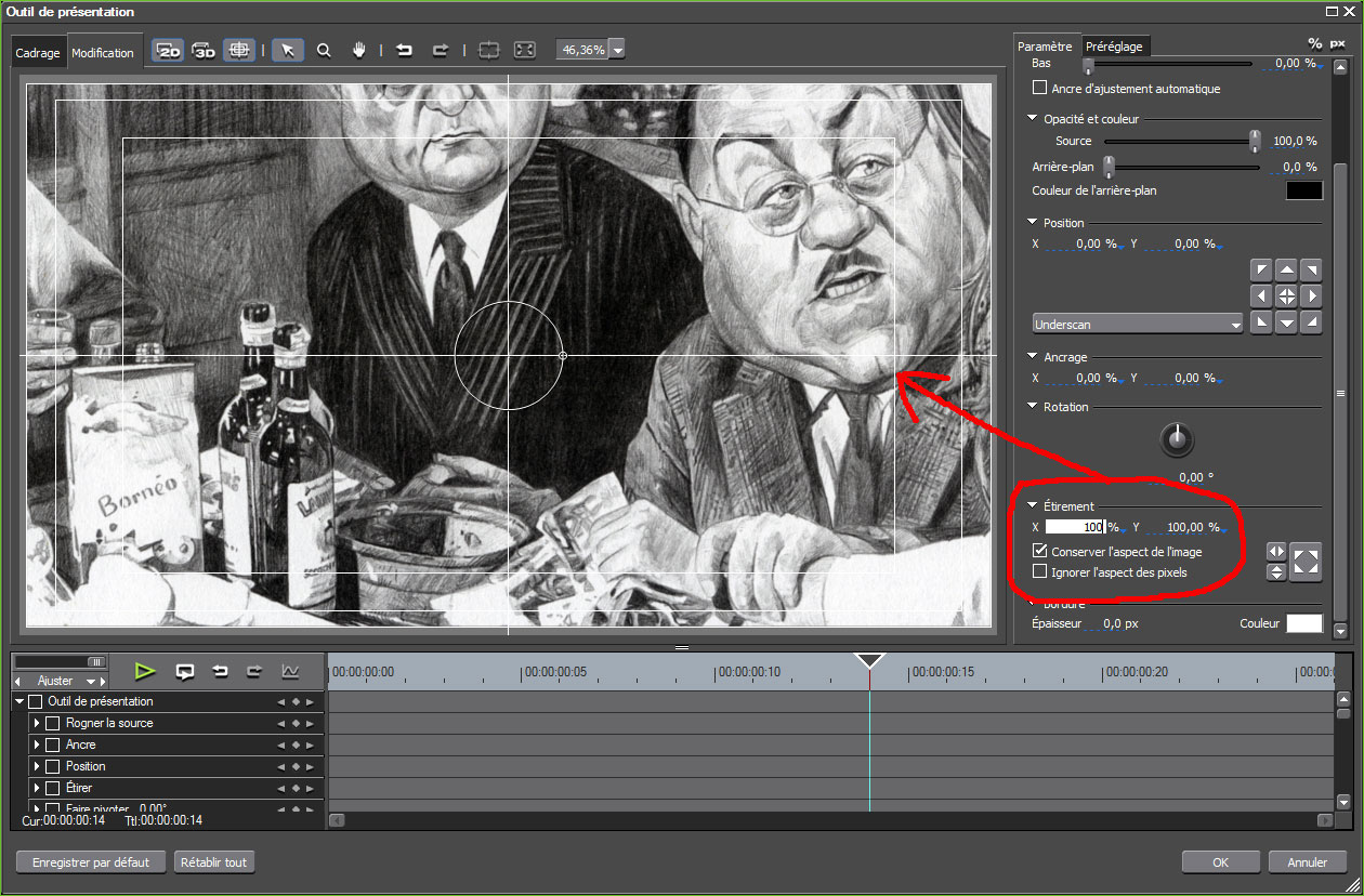

    Bonsoir , à force de chercher , j'ai enfin trouvé . Ca ne se règle pas dans les paramètres ni Système ni Utilisateur mais dans l'outil de présentation . Peut être que ça ne vous servira pas mais on sait jamais . Voila comment faire
    - Importer dans le chutier une photo dont la taille , en pixels , est 3 ou 4 fois celle de la video
    - Mettre la photo sur la TL puis cliquer dessus avec l' Outil de présentation
    - en haut à droite de la fenêtre , il y a les onglets "Paramètre et préréglage "
    - cliquer sur Préréglage puis double cliquer sur " taille d'origine "
    Si vous êtes sur un projet Full HD donc 1920x 1080 , vous voyez apparaitre la portion de l'image correspondant à cette définition . Si les ingénieurs de Grass Valley ont installé cette fonction , c'est que ça peut servir , d'accord ?
    Ainsi , en zoomant plus fort que ce que vous voyez , vous dégradez votre image car Edius "invente " des pixels supplémentaires . Ca aussi c'est passionnant dans un logiciel de montage video : on découvre tout le temps de nouvelles choses
