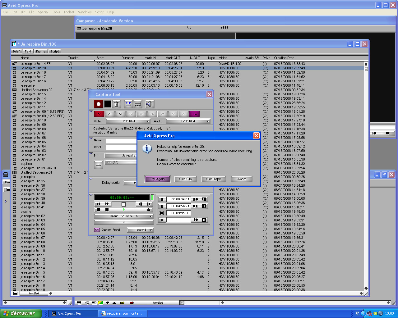

    Merci pour vos messages. En ce qui concerne le 2 ème film et bien j'ai bien peur qu'il n'y ai plus aucune solution de récupérer les rushs. Comme je l'ai déjà indiqué ils se trouvent dans le mêmd dossier avidmédiafiles que le film 1. Donc 1 seul dossier mediafiles pour les 2 films présent dans le disque dur i . Mon projet lorsqu'il est ouvert signale la présence de bins mediaoffline appartenant au disque dur C. Bien entendu c'est le disque qui a grillé. Pour ne pas à refaire le montage j'ai donc tenté un batch capture des rushs offline, mais voilà que j'obtiens sans arrêt ce message pour chaque tentative de rush à relier. Je signale que c'est la bonne cassette. S'il n'y a pas d'autre idée, je vais tant pis recommencer l'ensemble de ce film depuis le dérushage (prendre son mal en patiente) mais je vous remercie tous pour votre aide précieuse.

    De quel message parles-tu ? Donnes-en le libellé car tu dois pouvoir arriver à redigitaliser les éléments perdus.
    Comme dit plus haut, il faut arriver à faire le batch digitize. A priori, si tu as bien digitalisé la première, cela doit se faire sans souci. On devrait donc trouver une solution pour y arriver.

    Merci pour ta réponse, le message d'erreur est en pièce jointe, toujours le même. A chaque bin offline.
    Bien à toi.

    Je vois aussi que tu as imposé un preroll de 1 seconde ... Enlève cette option ert essaie de travailler avec les settings adaptés à ta caméra ou lecteur HDV (et donc pas en generic dv device).
