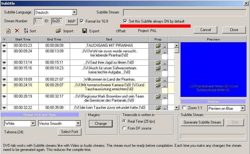

    Tu dois avoir une option dans ton programme d'authoring qui permet d'afficher les sous-titres par défaut dés le début de la lecture.
    ex avec DVDLab

    Ben ça risque d'être plus complexe.
    Il va falloir dé multiplexer tout le contenu de ton DVD. video , audio , soustitres ( suite d'image + time code ) , infos de chapitrage , menus d'intro s'ils sont récupérables.
    Puis il faudra reconstruire, ré-authorer tout le dvd.
    Le pb est que log d'authoring risque de ne pas accepter le flux de sous-titre sous sa forme simple démultiplexé.
    Dans se cas il va falloir repasser la suite d'images sous-titre en un fichier txt.
    Par ex: la version DVDLab que j'ai n'accepte que les fichiers txt.
    Pour cela il faut passer par un log genre subrip qui, directement à partir des vobs du dvd est capable de faire une reconnaissance de caractères OCR et repasser les sous-titres en texte. (extension srt ou ssa)
    et ensuite il reste à reconstruire toute la structure sans oublier de spécifier l'affichage par défaut dés le démarrage.
