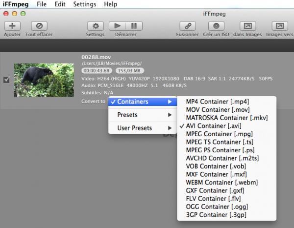

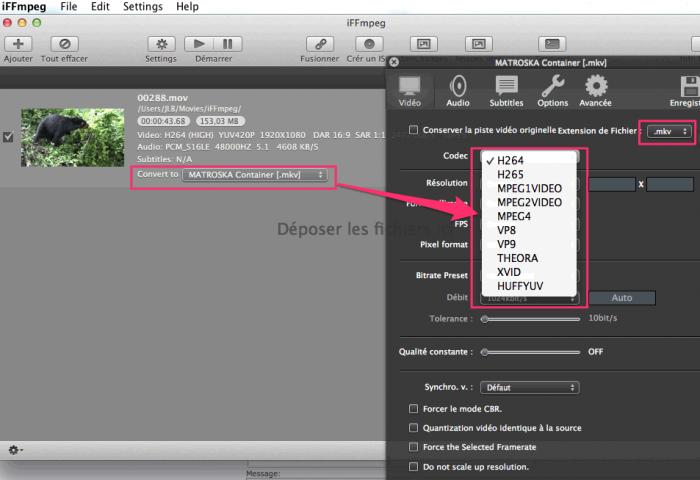

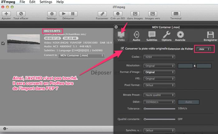

    Je ne connais pas ce logiciel.
    Je pense beaucoup de bien de iFFmpeg (que je possède) car il permet de convertir dans n'importe quel container avec option passthrough tant pour la vidéo que pour l'audio.
    Dans ton cas, tu peux obtenir un .mov, tout en laissant la vidéo intouchée, de même que l'audio (ou en convertissant par exemple seulement l'audio).
    Comme dans l'exemple donné sur les captures d'écran jointes, tu peux ainsi exploiter toutes les possibilités offertes par les différents container, sans toucher à la vidéo.
    Capture d’écran 2014-08-25 à 14.34.03.jpg [/ATTACH]

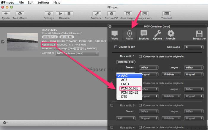

    Il n'est pas nécessaire de s'y connaître en codecs. Juste savoir que FCP 7 ne traite pas l'AVCHD (H.264) en natif.
    Mais plutôt que de convertir en ProRes avec un logiciel x ou y, il est préférable de faire en sorte que FCP 7 puisse reconnaître les mts, les importer, et de lui laisser le soin de faire la conversion par lui même.
    Je t'ai parlé au début de ré-encapsulage, sans toucher à la vidéo de tes mts.
    De façon à ce que FCP 7 puisse les importer.
    Il suffit avec iFFmpeg, de choisir le container .mov.
    Puis dans l'onglet Vidéo du réglage, on choisit 'Conserver la piste originelle'.
    Dans l'onglet Audio, on choisit le codec PCM (sauf si FCP 7 accepte le codec AC3, ce que je ne sais pas).
    Si FCP 7 accepte le codec AC3, on coche la case 'Conserver la piste Audio originelle'.
    Ensuite, on glisse tous les rushes sur la fenêtre du logiciel et on lance l'opération.
    Les rushes sont ré-encapsulés en .mov que FCP 7 va importer sans problème.
    Le ré-encapsulage prend très peu de temps, quelques minutes pour 10 Go de rushes.
    Capture_d’écran_2014-08-25_à_19_22_50.jpg Capture_d’écran_2014-08-25_à_19_23_25.jpg

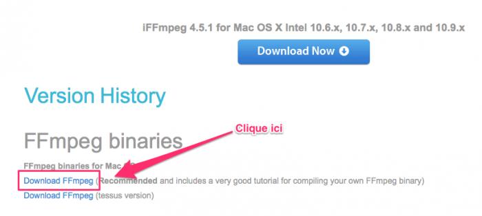

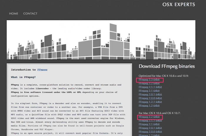

  6. JLB21
    5 800
    60
    3 036
    +167 / 361 / -12

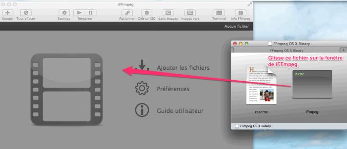

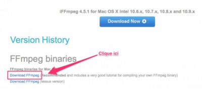

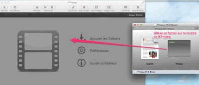

    FFmpeg binary, est une bibliothèque d'outils (convertisseurs) qui peuvent être utilisés sous tous les environnements (Linux, Windows ou Mac), en ligne de commande par des utilisateurs compétents en ce domaine.
    Cette bibliothèque est libre d'accès.
    iFFmpeg (comme de nombreux logiciels sous tous les environnements) permet à ceux qui comme moi sont incompétents pour réaliser des opérations en ligne de commande, d'accéder à tout ou partie des énormes possibilités offertes par cette bibliothèque, en proposant une interface, et une quantité de présets.
    iFFmpeg étant commercialisé, n'est pas autorisé à inclure dans sa conception des éléments libres d'accès.
    Il faut donc télécharger à part cette bibliothèque et l'installer en faisant tout simplement glisser le fichier sur l'interface de iFFmpeg (voir captures d'écran).
    Aussitôt fait, iFFmpeg est prêt à fonctionner.
    Capture_d’écran_2014-08-26_à_09_09_49.jpg Capture_d’écran_2014-08-26_à_09_11_16.jpg Capture_d’écran_2014-08-26_à_09_17_00.jpg
