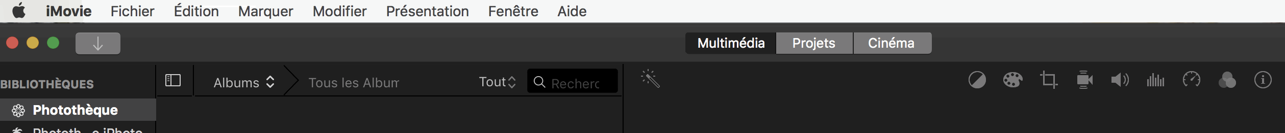

    Sur la capture d'écran jointe, on distingue à la partie supérieure immédiatement sous la barre de menu, trois onglets que tu n'as peut-être pas observés ?
    Si tu cliques sur l'onglet Projets, tu devrais retrouver ton projet en cours.
    Du moins, je l'espère pour toi…;-)

    Sinon, en allant sur l'onglet projet, je n'y ai rien trouvé :/
    N'y a-t-il pas possibilité d'accéder au dossier dans lequel Imovie et censé enregistrer les projets ?
