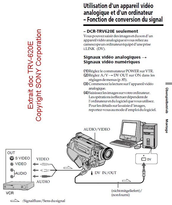

    75
    bonjour
    j'ai un caméscope jvc avec les fonctions in et out, un port s-vidéo. es ce qu'en branchant un câble s-vidéo du magnétoscope au caméscope, je peux enregistrer ma k7 vhs sur la bande dv?

    Pas du tout obligatoire si l'on dispose d'un caméscope DV qui dispose d'une fonction "pass through".
    Mon ancien SONY TRV-620E permet de numériser des vidéos analogiques de cassettes VHS PAL à merveille, magnétoscope raccordé au caméscope DV, lui même raccordé au PC en Firewire.
    DéDé

    Pour llustrer ce qu'est la fonction "pass through" de certains caméscopes DV et qui permet de se passer d'un convertisseur analogique numérique dans le but de numériser ses vieilles sources analogiques en PAL (VHS, VHS-C ou HI8).
    DéDé
